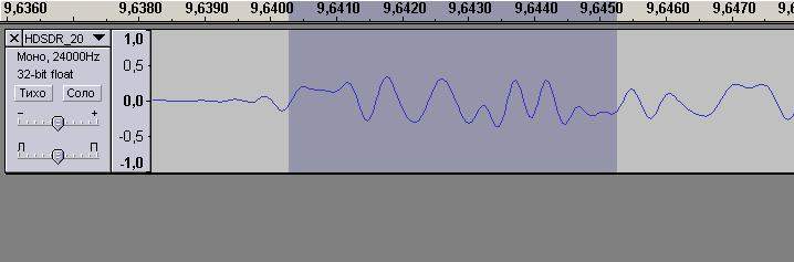

Логично предложить использование буфера в некоторое количество сэмплов, приходящих с аудиокарты, достаточное для того, чтоб туда гарантированно поместилась преамбула и что-нибудь ещё, и десять быстрых попыток поиска совпадения с паттерном при разных моментах считывания символа в пределах этого буфера , и если в одной из попыток рано или поздно будет обнаружено совпадение с паттерном (когда с карты пойдет преамбула), то видимо, считать эту фазу правильной и с ней продолжить декодирование всего остального. Впрочем, при поиске преамбулы я думаю, можно даже не бегать по буферу 10 раз, а стоять на месте, проверяя одни и те же фиксированные семпловые места, отстоящие друг от друга на 10 семплов, содержимое буфера же само движется нам навстречу с каждым семплом и однажды преамбула попадёт на правильные места считывания и будет опознана, и с этого момента синхронизацию можно будет считать удавшейся. Имхо.
Но вот только если частота семплирования карты не в точности кратна символьной частоте, то правильная позиция считывания символов со временем постепенно будет сползать по времени и начнутся ошибки.
И я ещё подозреваю, что совпадение паттерна с преамбулой скорее всего будет зафиксировано не в только в одной центральной , но и в нескольких соседних семпловых позициях. Вот наверное для этого и придётся выявлять тот семп, который центральный. Наверное, это и есть тот самый state->symbolCenter
killer258
с янв 2010
Тула
Сообщений: 3617
Дата: 15 Мар 2021 12:51:54 · Поправил: killer258 (15 Мар 2021 17:48:24) #
работа ведется не с семплами, а symbol'ами. То есть, семплами, взятыми в определенный момент.
Кажется, я теперь начал догадываться , как можно отловить этот "определённый момент". Правда, только для случая, если частота семплирования в целое число раз кратна частоте следования символов, например, ровно 48 кгц, то есть строго 10 семплов на каждый символ.
Короче, начинаем с любого семпла , фиксируем его и далее все идущие через каждые 10 семплов . Фиксируем таким способом 24 сэмпла (по количеству символов в синхропакете (FS), и интерпретируем каждый из них как тот или иной символ по правилу отнесения к одному из четырёх уровней . Неважно, что получится, и правильно или нет. Просто тупо выполним это сравнение , отнеся каждый семпл в зависимости от его сравнения с положительным и отрицательным порогами к +1,+3,-1, -3, и всё.
Получаем 24 каких-то символа. В общем случае абсолютно неверных. В образце FS их тоже 24 , и они нам хорошо известны : +3,+3,+3,+3,+3,-3,+3,+3,-3,-3,+3,+3,-3,-3,-3,-3,+3,-3,+3,-3,-3,-3,-3,-3.
Сравниваем наши 24 символа с 24-рьмя символами синхропакета попарно, то есть первый с первым, второй со вторым и тд. Заводим переменную "степени совпадения" Sovpad , вначале пусть Sovpad=0, затем если первый символ из наших 24-рёх совпадает с первым символом из эталона синхропакета, то тогда Sovpad++, eсли не совпадает, то ничего не прибавляем, и так в цикле со всеми двадцатью четырьмя.
В случае полного совпадения мы получим максимально достижимое значение Sovpad==24, в случае полного несовпадения будет ноль, в случае частичного совпадения будет что-то в диапазоне 1..23
Если идёт эфирный шум или не синхропакет, то Sovpad будет прыгать вблизи небольших значений, а с проходом синхропакета по мере сдвига сэмплов Sovpad будет вначале расти, достигая 24, потом возможно будет столько же на следующем сэмпле, потом будет уменьшаться. Там в исходнике упоминается распределение Гаусса, и похоже, что это как раз об б этом.
И тогда по этой кривой распределения мы и найдём тот сэмпл, который является серединой.
Как-то так, я полагаю, надо действовать для нахождения момента, в который надо брать сэмпл. Похоже, что DSD действует на этом этапе аналогичным образом. Только у них там ещё и джиттер каким-то образом учитывается.

Значит, вот этот вот видимый и на моих осциллограммах тоже, начальный незначительный колебательный выброс на участке графика от -0.4167 до -0.2083 перед первыми пятью символами"+3", с которых начинается синхропакет, он действительно существует уже на передающей стороне, а не порождён "кривостью" моего приёмного ЧМ тракта или помехами, как я полагал. Я не знал, что с ним делать, ибо он всё время меня сбивал с толку, поскольку его вроде как быть в этом месте вообще не должно по описанию синхропакета, а он тут есть.. И по описанию синхропакета, в нём не содержится ни одного символа "+1" и "-1", а на графике можно подумать, что они есть на участке от 2.703 до 2.9167 . А оно вон как оказывается, что синхропакет именно так и выглядит, когда он с предыскажениями. А не так, как на регенерированной картинке. А я всё на свой приёмник грешил.
Я так полагаю, начало первого символа этого синхропакета находится не доходя пол-клетки до точки 0.0000, конец пакета не доходя пол-клетки до 5.0000, потому что именно в этом случае штрихпунктирные вертикальные линии на графике пересекают моменты правильного взятия значений, ибо видно визуально , что в эти моменты действительно нет ложных значений напряжения"+1" и "-1", которых в синхропакете Р25 никогда не содержится, ведь он состоит из одних только "+3" и "-3". И, кстати, я только что проверил,не поленился, все пересечения графикоа вертикальными пунктирными линиями соответствуют символам синхропакета : +3,+3,+3,+3,+3,-3,+3,+3,-3,-3,+3,+3,-3,-3,-3,-3,+3,-3,+3,-3,-3,-3,-3,-3.
Вот теперь и мне стало совершенно очевидно, что мой "визуальный" подход к поиску символов по осциллограмме , который я хотел алгоритмизировать, он не годится совершенно в принципе, а середины символов оказались вовсе не там, где я их искал , думая, что это верхушки импульсов. Нужно именно искать центры символов путём поиска максимальной корреляции синхропакета из эфира с его идеальным образцом , прописанным в памяти, только так и можно. Хорошая и познавательная штука всё-таки наш Радиосканнер, здесь можно получить подсказку и пофиксить пробелы знания в определённых областях.
Так это получается, что если забить в память точно таким же образом вычисленные образцы сэмплов всех 16 сочетаний двух соседних символов с учётом их влияния друг на друга, то после достижения синхронизации по преамбуле далее можно было бы тоже угадывать символы парами по максимальной коррелляции на символьном интервале с одним из 16 образцов возможных пар символов? Или этот способ не пройдёт и после синхронизации проще будет просто и тупо стробировать середины символьных интервалов с частотой следования символов и фиксировать там значения для выяснения, что это за дибиты?
И ещё остаётся нерассмотренным вопрос, как потом на ходу следить, не произошла ли со временем постепенная рассинхронизация последовательности моментов взятия уровня с центрами символьных интервалов .

Дата: 17 Мар 2021 12:42:26 · Поправил: killer258 (18 Мар 2021 08:49:20) #
Эврика!!
Я , кажется , наконец сообразил, как можно обзавестись этим самым массивом значений паттерна фреймовой синхронизации Р25 фазы1.
Берём приёмник (желательно наверное тот же самый, с которым будем декодировать и в дальнейшем тоже), по возможности находим сигнал P25 , идущий с ломовым уровнем, чтоб было максимально большое соотношение сигнал/шум в канале, делаем запись сигнала с дискриминатора с нужной частотой дискретизации. Не знаю пока, какой частоты будет достаточно, поэтому для начала пусть это будет 48 кгц.
Далее, я уже отмечал тремя постами выше, что благодаря представленному здесь участником Quasar_ru графику , синхропакет в записи очень легко узнаётся визуально (область на скриншоте выделена сиреневым цветом). Тем более что он находится в самом начале фрейма и перед ним всегда идёт горизонтальная линия, соответствующая немодулированной несущей (серия "NULL" битов). Поэтому просто берём аудиоредактор ,и удаляем из записи вообще всё кроме выбранного синхропакета, потом сохраняем.
Теперь мы имеем образец преамбулы, но он будет бесполезен без знания местоположения центров символов.
Но тут у меня на этот счёт тоже только что возникла идея. Поскольку про данный кусок мы на 100% знаем , что он является синхропакетом , а его содержимое нам абсолютно доподлинно известно из документов стандарта, то при правильном его чтении должно 100% получаться
"+3,+3,+3,+3,+3,-3,+3,+3,-3,-3,+3,+3,-3,-3,-3,-3,+3,-3,+3,-3,-3,-3,-3,-3" ( после обьединения дибитов это 0х5575F5FF77FF , 48 бит) ,
то можно один раз даже вручную не полениться и сделать ряд попыток взятия символов в различных позициях сьёма с интервалом следования 208.33 мксек (это заведомо известный нам период следования символов, ибо в Р25 идёт ровно 4800 символов в сек), и найти те позиции считывания, в которых без ошибок получается именно "+3,+3,+3,+3,+3,-3,+3,+3,-3,-3,+3,+3,-3,-3,-3,-3,+3,-3,+3,-3,-3,-3,-3,-3", а не что-нибудь другое.
Вот и всё, в результате станет известным, где находятся центры символов у образца. Заодно узнаем допустимую ошибку кадрирования, то есть на сколько отсчётов вправо и влево от "правильного" момента взятия символа можно отклониться без появления ошибок опознавания дибитов и какая минимальная частота дискретизации тут сгодится.
PS: а ведь какой обманчиво простой казалась задача изначально.. Ну чего там такого, частотная модуляция четырьмя фиксированными уровнями, отклонение частоты несущей на 0.6 кГц уж никак невозможно спутать с отклонением частоты на 1.8 кГц, ведь различие уровней сигнала на выходе дискриминатора получается аж в три раза, казалось бы, ставь компараторы и не перепутаешь символы . А в действительности оказались весьма интересные ньюансы.

Поскольку пока нет ответа на последний вопрос, то решил пока попробовать поработать с 16-битной записью. Кстати, отсчёты в блоке данных wav файла идут сначала младший байт, потом старший.
Включил HDSDR, настроил на 450.200 (управляющий канал с очень хорошим здесь уровнем сигнала над шумом), на демодулированном сигнале поставил ограничение полосы в 3.8 кГц (хотя наверное, можно было бы сузить и до примерно 2.7 кГц), записал небольшой кусочек демодулированного сигнала в файл. Частота дискретизации 48 кГц, разрядность 16 бит, моно.
Потом набросал на Турбопаскале программку, которая прочла этот wav файл как типизированный файл и переписала его в массив значений типа integer, отбросив естественно заголовок wav файла. В этом формате звука значения могут быть в интервале от -32768 до +32767 , и тип integer как раз тоже в таком же диапазоне, что удобно.
Дальше программа нашла максимальное и минимальное значения в записи, перебрав все 11755 семплов. (взят не очень большой кусочек, 0.25 сек всего по времени, в нем несколько фреймов). Значения оказались :
+14068 наибольшее и
-13364 наименьшее.
То есть, уровень записи средний такой оказался, без перегрузки и в то же время не слишком маленький. И асимметрия в моём случае оказалась очень небольшой. Центр посчитал так же, как это делает DSD, получился центр равным
+352.
Далее программа посчитала пороги сравнения для положительной и отрицательной половин:
Refplus=5/8*(14068-352)+352=8924
Refminus= -5/8*(13364+352)+352=-8220
Не знаю, почему надо брать именно коэффициент 5/8 , но в DSD делают именно так (судя по тексту исходника), поэтому и я высчитываю так же.
Пороги сравнения известны, теперь завтра допишу еще немного программу, она сравнит все сэмплы с этими порогами и создаст другой, уже текстовый файл, в котором будут находиться уже не отсчёты, а условные "+1", "+3", "-1" или "-3", полученные в каждом сэмпле.
А потом надо будет добавить кусок программы, который пробежится по этому текстовому файлику и будет сравнивать
образец преамбулы, написанный в тех же +/-1 и +/-3, с разными сдвигами (десять вариантов, поскольку на один символьный интервал у меня приходится 10 отсчётов), и посмотрим, найдёт ли программа правильные места сьёма (центры символов), где без ошибок распознается заветный кусок "+3,+3,+3,+3,+3,-3,+3,+3,-3,-3,+3,+3,-3,-3,-3,-3,+3,-3,+3,-3,-3,-3,-3,-3"
Визуально-то я его и так вижу, в моём файле ближайшая преамбула находится от его начала на расстоянии примерно две с половиной сотни семплов, но надо, чтоб программа тоже "увидела".
(Всего в файлике 11755 семплов)

сегодня с помощью программы, которая пробежалась по wav файлу с отсчётами, я заменил значения отсчётов в файле на условные +/-1 и +/-3, потом пустил по этому файлу другую программу, которая должна была найти характерную для преамбулы последовательность значений, но она её не нашла :-(
Хотя когда я для проверки вписал в файл вручную сам в одном из мест нужные символы в нужном сочетании на правильных интервалах друг от друга, то программа совпадение находит, то есть тут всё правильно в этом месте. И что характерно, программа нашла мало символов, подпадающих под признак +3 и -3 (из которых и состоит преамбула), зато очень много отнесла в +1/3 и в -1/3
Я подозреваю, что наверное, пороги сравнения уровней неверно вычислил. Надо смотреть и разбираться.,
И ещё, если глядеть на график образца преамбулы, то там в конце преамбулы есть пара символов, уровень которых опасно приближается к половине амплитуды, можно сказать на грани дозволенного что вызывает сомнения в правильности порога 5/8. Наверное, уместнее всё же имхо понизить его ближе к 1/3. К сожалению, образец преамбулы не содержит ни одного символа +1/3 и -1/3, а только +3 и -3, поэтому судить по преамбуле о том, где надо провести границы сравнения, довольно сложно. Хотя, мне кажется, нужно поставить чуть-чуть выше 1/3, а не 5/8

Сейчас я переписал процедуру поиска совпадения преамбулы с образцом, исправив некоторые ошибки.
Теперь, когда я её запускаю по записи, в которой преамбула находится почти что в самом её начале, с каждым шагом сдвигаясь вперёд на один семпл (1/10 символьного интервала), преамбула на каком-то по счёту шаге обнаруживается :-)
Но при этом выяснились ньюансы. Совпадение всех 24 сэмплов с образцом преамбулы есть только на том шаге , на котором было обнаружено совпадение, и на следующем шаге тоже 100% совпадение . На ближайших к ним двух шагах, там уже появляется 1-2 ошибки. ещё шаг вперед или назад- там уже количество ошибок растёт резко - не менее 5-7 неверных символов из 24:
step=187: ... +1 +3 +3 +1 +3 -3 +1 +3 -3 -3 +1 +3 -3 -3 -1 -3 +3 -3 +3 -1 -3 -3 -3 -3 ... (совпад 75%)
step=188: ... +3 +3 +3 +3 +3 -3 +1 +3 -3 -3 +3 +3 -3 -3 -3 -3 +3 -3 +3 -1 -3 -3 -3 -3 ... (совпад 92%)
step=189: ... +3 +3 +3 +3 +3 -3 +3 +3 -3 -3 +3 +3 -3 -3 -3 -3 +3 -3 +3 -3 -3 -3 -3 -3 ... (совпад 100%)
step=190: ... +3 +3 +3 +3 +3 -3 +3 +3 -3 -3 +3 +3 -3 -3 -3 -3 +3 -3 +3 -3 -3 -3 -3 -3 ... (совпад 100%)
step=191: ... +3 +3 +3 +3 +3 -3 +3 +1 -3 -3 +3 +3 -3 -3 -3 -3 +3 -3 +3 -3 -1 -3 -3 -3 ... (совпад 92%)
step=192: ... +3 +3 +3 +3 +1 -3 +3 +1 -3 -3 +3 +1 -3 -3 -3 -1 +3 -3 +3 -3 -1 -3 -3 -3 ... (совпад 79%)
// шаг поиска=20.83 мксек, длительность символа=208.3 мксек,
шаг составляет 1/10 от времени символьного интервала, центр символов пришёлся на шаги с порядковым номером 189 и 190,
в которых взятие символов оказалось правильным. (Преамбула по документу должна иметь вид:
"+3,+3,+3,+3,+3,-3,+3,+3,-3,-3,+3,+3,-3,-3,-3,-3,+3,-3,+3,-3,-3,-3,-3,-3" )
Преамбула правильно прочлась на шагах 189 и 190. до и после в прочитанном уже появляются "+1" и "-1", которых в преамбуле по определению быть не может. И чем дальше от центра, тем ошибок больше.
Через 10 семплов после правильной позиции "взятия" снова возникает правильное чтение символов , также через 20, 30 и тд, как и ожидалось.
То есть , окно правильного детектирования составляет у меня всего два семпла . И это при скорости семплирования 48 кгц! Я ожидал большего, думал, что правильными будут +/-2 семпла в обе стороны от центра символа. Наверное, согласованная фильтрация после дискриминатора расширила бы окно. Тут правда, вспомнилось, что когда писал этот файл демод. сигнала , срез ачх демодулированного сигнала в HDSDR был выставлен где-то около 4 кгц. Надо будет попробовать записать тот же ссигнал с ограничением полосы до 2.8 кгц, и посмотреть, каким в этом случае станет окно детектирования, может, пошире станет. Хотя, кто знает, может быть, окно детектирования размером в 20% от длительности символьного интервала -это наверное и так вполне нормально?
И второй ньюанс (я вообще-то о нём подозревал, глядя на график образца преамбулы)
Безошибочное распознавание преамбулы происходит только при установке порогов сравнения в 1/3 от максимальных амплитуд. Если же выставляю порог 1/2 или 5/8, как в DSD, то уже начинаются сплошные ошибки, ни одного правильного распознавания преамбулы.
Надо теперь посидеть, подумать, "переварить" полученные результаты этих опытов с нахождением преамбулы.
