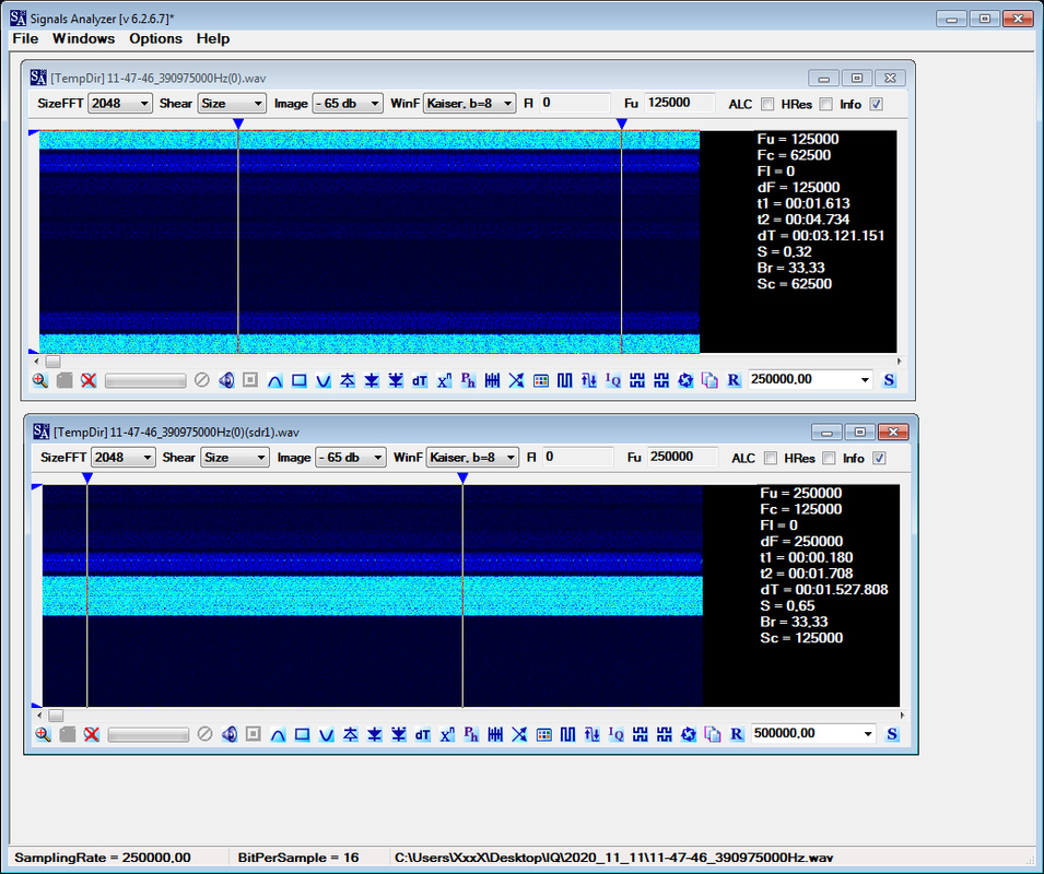

Здравствуйте. Это ТЕТРА (390,9750)?
https://mega.nz/file/KwgzkYID#t61Ksjn5eyxKAhu_wSfbPebPdwzi9EoHKRSyhfE_fnM

anthrax
Да, это TETRA - DMO, terminal to terminal connection
cryptomaster
Там тетра базы болтаются это понятно - MCC=260, MNC=2101, ColorCode=1 у самой большой по уровню. Потом MCC=260, MNC=10, ColorCode=11 Но вот сигнал по центру - точно DMO? Как прийти к такому выводу?
geka
Offline4.1
с мар 2003
Сообщений: 2347
Дата: 11 Ноя 2020 20:09:42 #
больше похоже на TMO R2 с шириной 50К.
anthrax
с фев 2017
Internet
Сообщений: 28
Дата: 12 Ноя 2020 00:32:54 · Поправил: anthrax (12 Ноя 2020 00:47:51) #
@G305e, Я не прошу 391,0125 (25 кГц). Этот декодер правильно распознает.
@cryptomaster, Прошу 390,9750 (50кГц).
В конце концов, сигнал выглядит иначе, чем в этом руководстве.
https://i.postimg.cc/0QMbVm1q/IQ-Vs-Real.png
https://i.postimg.cc/qqG0wMqT/phase.png
Разве я неправильно настроил?
Вот реклама Decodio. Там отмечены сигналы TETRA. Канал 50 кГц не определен.
https://i.postimg.cc/63yGFgRg/TETRA-monitoring-v1-7-1.png

anthrax
Так как в программе SA невозможно увидеть частоту, на которой велась передача (390,9750), я посмотрел сигнал,
который выделен на картинке снизу и он, по параметрам схож с TETRA-DMO.
По поводу широкополосного сигнала сказать что-либо затрудняюсь (не смог определить режим передачи).
G305e
Offline3.3
с июл 2007
Оттуда
Сообщений: 1925
Дата: 12 Ноя 2020 14:36:42 #
cryptomaster
Спасибо, а то я уж начал сомневаться. Этот сигнал anthrax и интересовал
anthrax
с фев 2017
Internet
Сообщений: 28
Дата: 12 Ноя 2020 15:17:14 · Поправил: anthrax (12 Ноя 2020 15:24:53) #
KarapuZ
Offline6.2
с июн 2013
Юг России
Сообщений: 6005
Дата: 12 Ноя 2020 19:58:31 #
сигнал anthrax
Показалось, что там многоканалик, кол-во каналов 16 штук, с бодовой скоростью 2400. Модуляция под вопросом...
cryptomaster
с апр 2007
Латвия, Рига
Сообщений: 2797
Дата: 12 Ноя 2020 22:14:22 · Поправил: cryptomaster (12 Ноя 2020 22:29:07) #
KarapuZ
anthrax
Показалось, что там многоканалик, кол-во каналов 16 штук, с бодовой скоростью 2400. - похоже на это.
Выделил один канал, и посмотрел поведение несущей в растровом режиме:
Режим совершено непонятен, какая-то смесь частотной и фазовой модуляции. После частотного детектора
просматривается период 56.666 мС:
P.S. Интересно, что период 56.666 миллисекунд характерен для ТЕТРА.
