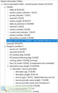

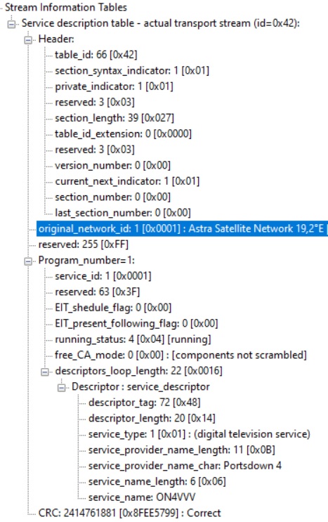

тот файл, с выхода обработчика DVB-S2:
И это мусор.
Декодировал сам.
Вам в сервисных данных такие строчки попадались?:
Каким боком у Франса ON4VVV, Astra Sat net упоминается?
Это не строчки. Это поля SDT.
Да. Смотрел tsduck, видел.
Никаким. Там просто поставлена единица, так как поле должно быть заполнено и все. А то, что единица это идентификатор сети Astra просто совпадение.
