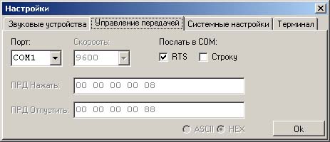

Дата: 15 Дек 2014 21:52:07 #
Programmist
Здравствуйте.
Пытаюсь использовать вашу программу (vasja-v3.0) китайской радейкой Кенвуд.(планирую использовать на дальностях не более 5 -6 км)
Проблема в том что я не понимаю как ей пользоваться, (help файл не знаю чем открывать, как я его не мучал)
1 провода спаял, но схема не работает приходиться в ручную нажимать кнопку передачи. (спаяно верно, в качестве проверки припаял светодиод, никакого результата (не включается гад) ) мне бы data для 9 пинового кома.
2 Как понимаю для самого простого способа передачи нужен сервер (отдельная радейка с ноутбуком (без интернета) ). Сервер как понял это приемо-передатчик сообщений (через него идет прием сигнала который никто кроме сервера не понимает а потом он его перекодирует и отсылает обратно в эфир в понятном для приемников виде). Так или нет и как происходит?
Помогите пожалуйста.
Programmist
с ноя 2008
Сообщений: 3826
Дата: 15 Дек 2014 23:15:33 #
мастерило
Вот в таком положении настроек на 9 пиновом коме присутствует сигнал управления PTT (RTS).
Скорость порта при этом не имеет значения.
В архив положил описание в формате pdf, если нечем открыть doc. Описание старое, но во многом должно соответствовать. Больше ничего на программу нет, утерян исходный код, в связи с давностью и неактуальностью.

Сообщений: 4
Дата: 16 Дек 2014 17:53:14 #
Programmist
Вот именно, ничего не поменял, но факт увы. 5 земля, 7 сигнал. Гаснет когда вхожу в программу и не загорается когда отправляю текст.

Дата: 17 Дек 2014 02:50:43 · Поправил: Programmist (17 Дек 2014 03:21:03) #
мастерило
Странно, проверял, у меня работает. При сигнале RTS полярность меняется на выводе 7 с +12 на -12 v.
Только это на полноценном COM, встроенном в материнскую плату. На USB эмуляторах -12 может и не быть, там в целях экономии деталей такого не предусмотрено.
Изменить программу нет возможности, можно использовать либо полноценный COM, либо LPT.
