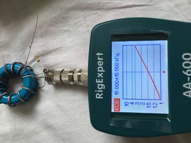

Дата: 20 Фев 2018 20:46:34 #
Изготовил балун вот по этой схеме. Кольцо Амидон T-200-2
Использовал нагрузку - сопротивление 450 Ом. (на фото видно)
Результаты КСВ данного балуна.
Почему так-то, что может быть не правильно ?

Дата: 20 Фев 2018 21:18:18 #
Начало с концом не попутаны? Может дело в кольце. Я в таких случаях ради чистоты эксперимента на разных кольцах мотаю, а потом даже количество витков подбираю.
Провода лучше вместе дрелью свить. Так лучше будет.

Дата: 20 Фев 2018 21:31:51 #
Nabludatel
вообще результат не такой уж плохой. КСВ менее 1,5 при 7...30 МГц. Очевидно, не хватает витков на низких частотах, а на высоких надо было жгут превратить в волновую линию.
В вашем исполнении провода красиво лежат параллельно. Но это означает, что между ними действуют разные емкости - совсем малая между крайними.
Ещё бывает у кольцах с высоким мью , что между проводами и кольцом образуется значимая емкость и она действует как межвитковая емкость. Поэтому обмотать сначала тефлоновой лентой (сантехника) хороший залог в успех. Если с кошелком без печали - есть высоковольтная изолента, которая и по ВЧ устойчива.
DEN
Закрутить шуруповёртом тройку не рекомендую, если хотите широкополосность. Лучше заплетать по-дамскому. Тогда образуется равномерное распределение и между витками и проводами.
Я поэтому всегда стараюсь довести схему ВЧ-трансформатору к разделёнными двухпроводными линиями, в которых нет этой проблемы и которые подлежат красивой закруткой шуруповертом.

Дата: 20 Фев 2018 21:41:18 #
Феррит нужно FTxx-43 BNxx-43 или наш 600-1000НН.
С кольцами низкой проницаемости так и будет. Добавляешь длину линии, низ появляется, а верх валится из-за слишком большой межвитковой емкости.

Дата: 21 Фев 2018 05:45:19 #
Заплетать по-дамски не благодарное занятие для провода 1мм. Тоже старсь делать трансы на двухпроводных линиях

Дата: 21 Фев 2018 07:42:15 #
Nabludatel
Резистор 450 ом - это спиралька, т.е. индуктивность, это тоже надо учитывать на ВЧ

Дата: 21 Фев 2018 18:25:48 · Поправил: Proffessor (21 Фев 2018 18:27:40) #
Т-200-2 - это же u=10, только для СВЧ

Дата: 21 Фев 2018 18:42:20 #
только для частот выше 100MHz подходит
У карбонильного железа (все кольца маркировки Т(х)хх-х) в основном другое применение - резонансные схемы (не широкополосные т-ры!) с высокой добротностью.
Для материала-2 - это где-то начало-средина КВ диапазона. (подробнее можно почитать в справочных данных).
Лучший материал для КВ+ ШПТЛ - импортный феррит-43. С уклоном в средние волны + КВ -73.
Наши материалы уже перечислял, так же по отзывам еще неплохо работает EPCOS N87 (но сам пока 87й не проверял) - это феррит 2000 прониц., но т.к. буржуйский, он получше, чем наши.

Дата: 03 Мар 2018 08:51:38 #
Если вместе Амидона Т-200 использую кольцо на 4000 НН КСВ к низу КВ долго на графике опуститься.

Дата: 03 Мар 2018 11:40:33 · Поправил: Zmej (03 Мар 2018 11:42:52) #
bbaken
Верхнее справа похоже на алсифер, вероятно и остальные того же плана, материалы для switch-mode трансформаторов или для НЧ дросселей.
Nabludatel
400 нн или 4000? Вроде бы НН не было более 1000-2000, остальные шли уже НМ.
Пробовать надо, на 4000 НЧ получится, а выше нескольких МГц уже может завалить, особенно если к.трансформации большой, т.е. 1 к 9 и более.
При наличии колец и АА-прибора всё узнается за несколько минут.

Дата: 04 Мар 2018 11:12:59 #
Вообще странно,что такие показания. Попробуй намотать витков 40 на кольцо и измерь индуктивность.ТУТ есть калькулятор индуктивности для разных колец. Посмотри,что у тебя получится. У 1:9 должно быть 11 витков, судя вот по ЭТОМУ .

Дата: 10 Мар 2018 10:24:44 · Поправил: Nabludatel (10 Мар 2018 10:25:24) #
Балун 1:9 на кольце 4000НН. Такой вот результат нужен был от НЧ до 10 мГц выше не интересует. Нужно еще попробовать что получится из кольца на 6000НН

Дата: 10 Мар 2018 11:05:41 #
Вы витки отматывайте и наблюдайте картину, все же просто, тем более прибор есть под рукой.
Более точно можно добиться сжатием/растяжением витков.

Дата: 10 Мар 2018 11:49:23 #
Nabludatel
с голубым лаком - это отечественный МН4000? Где такие пекут?
Zmej
с дек 2005
Сообщений: 10762
Дата: 10 Мар 2018 13:07:31 #
Обычно наши фер. кольца были неокрашенные и без скругленных углов.
Результат неплох для начала, теперь можно поиграть витками и еще компенсационным конденсатором (для начала КПЕ) параллельно входу или выходу.

Сообщений: 6837
Дата: 10 Мар 2018 14:41:15 #
Это вроде бы немецкое кольцо, как мне продавец сказал, ещё продают такие кольца на 6000НН.
