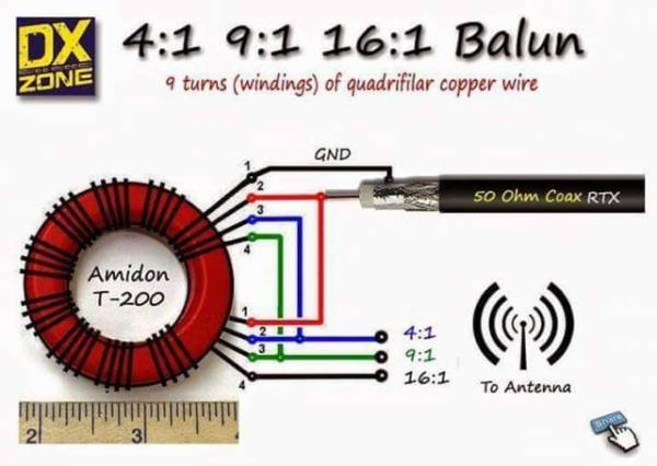

Нашел вот такие кольца.
1. Диаметром 80мм и проницаемостью 200НН-2
2. Диаметром 30мм. М2000НМ-НМ-А1174
Хочу изготовить вот такой балун
Подойдут ли данные кольца ?

должны пойти.
Боюсь показаться наивным, но в свое время с трепетом относился к проницаемости ферритов. Но как появилась возможность работать с хорошими и дорогими приборами и сделав несколько раз всяческие трансформаторы из подручных ферритов и проверив их на приборах, оказалось, что кардинально то ничего не поменялось. Скорее вообще не поменялось.
Получается любые подручные ферриты подходят для наших целей.
Помнится пару лет назад на придомовой помойке обнаружил расколотый бомжами старый 14" монитор от ПК. Я выдрал из него строчник, выкинул обмотки и намотал обмотку для 1:4 трансформатора. Проверил получившийся транс анализатором от R&S - получилось все идеально. Дальше проводил эксперименты- мотал на разных сторонах сердечника, применял разный провод, даже применял витую пару в качестве обмотки, но один черт параметы были достаточно хорошие.
Изменения в 0.5-1 Дб из-за вносимых паразитных емкостей- не в счет.
Сейчас транс активно трудится верой и правдой и даже не греется от 100Вт

Подойдут ли...
Это М2000НМ
Фумлентой или изоляцией белой обмотайте.
Я предпочитаю белую изоляцию. Разрезаю кусок 15 см. вдоль и обматываю.
Можно края алмазным надфилем сточить под струей воды.
Ну и наверное понятно, что на рис. балун для несимметричной антенны?
Кольцо от 05 Ноя 2016 11:07:51 скорее всего подойдет.

1428
Вы мне как то советовали использовать в качестве су на диапазоны сдв, да, св - 2 видеотрансформатора вт-т. Схему соединения несложно предоставить ?
Nabludatel
Offline6.4
с мая 2009
Сообщений: 6837
Дата: 08 Ноя 2016 21:24:42 · Поправил: Nabludatel (08 Ноя 2016 21:38:18) #
Сделал вот такого монстра, кольцо от старого лампового телевизора, огромное, делал по схеме что указал ниже, по приему особо не заметил разницы, только на НЧ 16:1 получше по приему на ДВ и СВ
Попробуйте ещё увеличить кол-во витков.
И материал малоподходящий. Его проницаемость 600, а надо 1000 и более.
И заземление надеюсь не_забыли.
Там все просто.
Транс содержат две обмотки по 110 витков. Имеет полосу пропускания от 10 Гц до 7 мГц.
Берём два транса.
Вторичные обмотки соединяем параллельно. Это антенный вход приемника.
Первичные последовательно.
Получается три вывода к ним и тыкаем антенну. К крайнему подкл заземление или корпус приемника.
Схема годна только для луча. Для симметричной антенны схема другая.
