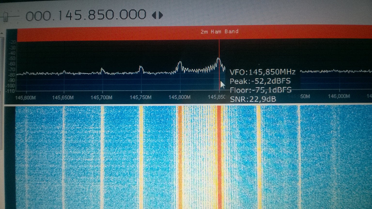

Ребята!!! Я нашел источник своей помехи! Им оказался видеодомофон!!! Так что, у кого такая же бяка как у меня, смотрите ваши видеодомофоны, наверняка шумит именно он.
Мой домашний домофон дает мощную помеху в районе 148500, висит мощная несучка.
Год назад по заявке ГИЭ нашла помеху рядом с домом на заправке, там помеха шла на 145800+-50кгц палки. Сказали сигнал видеоусилителя излучался кабелем которым соединялся огромный рекламный ЖКИ экран. Помеху устранили.
скрин помехи

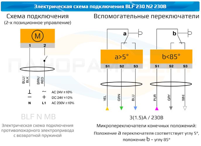

Пред история:
Собрался я поставить на крышу 12-ти этажки АА(минивип).
Но при обследовании крыши на предмет помех,выяснилось...имеется сильная, местная периодическая помеха.
Напоминающая "каплю". Причём настолько широкополосная, что забивает приём практически все диапазоны(ДВ-СВ-КВ)...Слабое затухание помехи только на краях дома.
Так что от установки АА на крыше пришлось временно отказаться,так сказать до выяснения ...
История;
Сам источник я не нашёл,так как все тех.помещения на крыше под замками...
Сначала были мысли в сторону лифта, дом недавно сдан в эксплуатацию.
По истечении времени заработала и вторая(аналогичная) "капля" в соседнем подъезде...правда с меньшим уровнем.
Так что свою АА,пришлось ставить на балкон-лоджию 1-го этажа. Но и туда она долетает,правда уже в меньшем уровне.
Сразу скажу SDRа в наличии нет и посмотреть спектр помехи подробно, нет возможности.
Снял три видео-ролика , приём на PL880 и r-75...
1. Приём на 880-й: [Видео YouTube - нажмите для просмотра]
2. Приём на r-75 с помощью АА(минивип); [Видео YouTube - нажмите для просмотра]
3. Ролик о пожарной вент. трубе в подозрении на источник помехи; [Видео YouTube - нажмите для просмотра]
Может у кого какие мысли по этому поводу и как с эти бороться...!??
studentkra
с мая 2017
Красноармейск М.О.
Сообщений: 1321
Дата: 11 Апр 2020 14:55:35 #
Simon вот на такую штуку не похоже? Огнезащитный клапан.
Simon
Online4.0
с янв 2013
Питер
Сообщений: 5590
Дата: 11 Апр 2020 15:02:50 · Поправил: Simon (11 Апр 2020 15:10:55) #
studentkra
Очень даже...если только это не он на самом деле...
По крайней мере труба выходит в торец дома(на улицу).
Но чему там мякать...обычный эл. движок с двумя концевиками(это я про эл.привод)
...тут глубже собака зарыта.
studentkra
с мая 2017
Красноармейск М.О.
Сообщений: 1321
Дата: 11 Апр 2020 15:16:09 #
Да черт его знает. Один концевик не срабатывает например. Электроника закрывает клапан, открывает. И так по кругу. А незаземленная труба как неплохая антенна.
Zmej
с дек 2005
Сообщений: 10762
Дата: 11 Апр 2020 15:21:27 #
Simon
Но чему там мякать.
Импульсному БП.
Simon
Online4.0
с янв 2013
Питер
Сообщений: 5590
Дата: 11 Апр 2020 15:29:59 · Поправил: Simon (11 Апр 2020 15:49:15) #
Zmej
Импульсному БП.
Вот это ближе к истине...
Дело в том что дом новый,только сдали в начале года(правда ещё пол года устраняют свои косяки).
Ну и строили ,сами понимаете кто и за какие зарплаты....
Я первое время удивлялся, потом перестал...
Например вытяжная вентиляция на 1-м этаже сделана в квартире с встроенными эл.вентиляторами...
Но по всем законам физики,самая большая разница в давлении как раз между крышей и первыми этажами...так что вытяжные (квартирные)венты если и нужны,то на последних(верхних) этажах.
Я потом нашёл подтверждение своей правоты ,на одном из инж.строительных сайтах.
И так в этом доме во всём...может и тут "индейцы"(строители) накосячили...вот и вылазят теперь ихние "нововведения" в проект боком.
Simon
Online4.0
с янв 2013
Питер
Сообщений: 5590
Дата: 11 Апр 2020 18:08:01 #
studentkra
У меня появилась новая идея...
Раз это приводы аварийной вентиляции, следовательно они должны работать от Акк.
Т.е. у них питание 12-24В, а следовательно гдето задействованы бесперебойники на преобразователях.
Индейцы наверняка накосячили в схеме разводки авар. вент , вот эти преобразователи с приводами и отдуваются.
Отчётливо слышен мех. хлопок...возможно ложное срабатывание клапана...
Simon
Online4.0
с янв 2013
Питер
Сообщений: 5590
Дата: 12 Апр 2020 17:00:59 · Поправил: Simon (12 Апр 2020 20:04:27) #
Кстати там висят на стене два незадействованных(не подключенных к питанию) преобразователя давления .
Возможно они и должны давать отмашку на открытие клапана вентиляции.
Т.е. нет своеобразной обратной связи, отсюда и периодические хлопки, короче хрен его знает...
Чего там наворочено...появится возможность, будем разбираться...
P.S.
Мне кажется я ещё на шаг приблизился к разгадке.
Побывав в соседнем подъезде, обнаружил такую же мякалку(с тоном чуть повыше) но с тем же периодом.
Прячется в той же вытяжной трубе...и так же хлопает.
Коробка у привода клапана вскрыта и из неё торчит пучок проводов на клемнике.
Преобразователи давления ,так же не работают...вскрыт кабель канал подходящий к ним.
Надеюсь это продолжение монтажно-наладочных работ.
