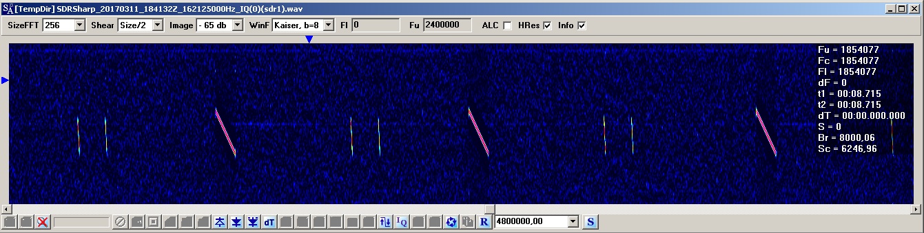

На частоте 162 МГц вот такая помеха. Принимается как на крышевую так и на балконную антенны.
Ширина сигнала ~ 600 кГц (от 161.700 до 162.300). Перекрывает весь диапазон АИС. У меня два приёмника этой системы, от Marinetraffic и Shippingexplorer. Соответственно оба сигналы АИС (161.975 и 162.025) не видят. Если не уберу помеху мониторинг в эту навигацию под угрозой.
В АМ звучит так http://www.radioscanner.ru/uploader/2017/13-17-30_unknown_162.wav
С портативкой облазил всю квартиру, отключал все электроприборы, сигнал валит с улицы.
Что это?

TDK
Может и не помеха это, по такой записи трудно сказать, но уж больно структура ровная выходит у сигнала на периоде 81,26 ms.

KarapuZ
Offline6.2
с июн 2013
Юг России
Сообщений: 6009
Дата: 11 Мар 2017 23:21:03 #
TDK
На радар это похоже, смотрите вращающиеся антенны в округе, или качающиеся. В записи хорошо видны ЛЧМ импульсы с полосой ~700kHz:

Если поставить параметр "Resolution" 512, то смотрится как множество отдельных, хаотичных (на первый взгляд) импульсов.
Может военные новую моду изобрели?

KarapuZ
Offline6.2
с июн 2013
Юг России
Сообщений: 6009
Дата: 13 Мар 2017 00:13:15 #
TDK
Радарная или локаторная система это, на мой взгляд. Импульсы ЛЧМ c периодичностью ~10 ms идут с полосой ~700 kHz, между ними субимпульсы помельче, полоса излучения ~500-550 kHz,
я уже выше картинку приводил сонограммы этого сигнала, помех таких "правильных" я не видел. Может, шарага какая изделие испытывает, есть же у вас там производства подобного плана. Паниковать не стоит, у меня радары с полосой и по 2MHz неподалёку работают в участке 4xx MHz, и ничего - уживаемся. Вот Ваш сигнал, на скрине временной отрезок 34 ms:
