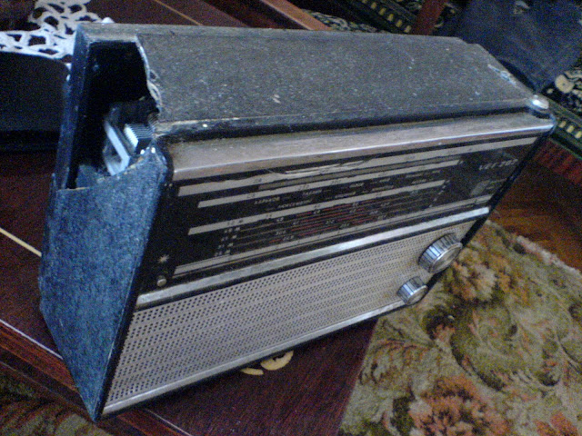

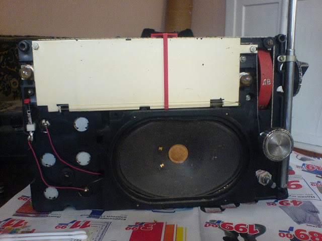

Здравствуйте. Не видел раньше тему.
Мамина соседка затеяла ремонт, и при разборке кухонной мойке нашла в углу за трубами старенький ВэФ-202. Зная о моём увлечении, принесла маме. Когда я увидел - был в шоке. Лет 10-15 кухохонного хранения принесли свои плоды - приемник был покрыт слоем задубевшего жира, сверху на нём - "мох" из пыли. Эксплуатировали его тоже нещадно - весь в потертостях и царапинах, ручка отсутствует вместе с огромным куском корпуса, металл в батарейном отсеке превратился в прах. Тут он после первой косметической чистки.
http://lh5.ggpht.com/_ZKNh98xy5rQ/SY1usnz1msI/AAAAAAAAGC4/6ySWgZZZwQc/s640/DSC00515.JPG
Разобрал, почистил и убрал тараканьи трупики, подпаял один оторванный провод, почистил контакты барабана, подал 9 вольт и он заработал
http://lh6.ggpht.com/_ZKNh98xy5rQ/SY1xF8VlXdI/AAAAAAAAGDA/k1QSzwo8JLw/s640/DSC00516.JPG
Позже купил "донора" за 300 рублей, в лучшем косметическом состоянии, но после вмешательства "умельца", разобрал корпуса обоих, отмыл, выбрал всё лучшее и собрал. В итоге сейчас он выглядит так
http://lh3.ggpht.com/_ZKNh98xy5rQ/R1L4cEnwxbI/AAAAAAAAA7E/sKIoM0N_5Mo/s640/PICT7005.jpg
Теперь ищу оригинальную "черную" шкалу, - во-первых установлена неродная "белая" и на ней есть неустранимая царапина, и декоративную алюминиевую решетку - тоже есть неприятная вмятина, устранить не получается. По работе - иногда в левой части шкалы пропадает приём на КВ-диапазонах, похоже на срыв генерации гетеродина, но поскольку устраняется покачиванием переключателя диапазонов - похоже на неконтакт в барабане. Модернизировать не собираюсь, пусть будет такой какой есть, а для наблюдений-охоты есть другие аппараты. Кстати, аппарат очень радует на СВ.
Это здорово,что Вам удалось привести приемник в порядок.Если не удасться достать черную шкалу,можно попробовать сделать подшкальник черным,скажем приклеить черную бумагу или покрасить.Контакты на барабане нужно хорошенько потереть фланелевой тряпочкой,чтобы снять слой окисла,а пружинные контакты хорошо бы промыть спиртом,да и на барабане тоже.

Дата: 07 Фев 2009 22:36:08 #
Scover
Естественно, и барабан и пружинные контакты я уже почистил. Мне кажется, кто-то до меня это уже делал с применением более грубых методов - серебрение осталось только по краям, в зоне контакта нет и воспоминания о серебре
mf21
ну так я же белую шкалу с другого ВЭФа и взял :) просто во-первых мне черная больше нравится, а во-вторых - он такой и был, хочется аутентичности.
