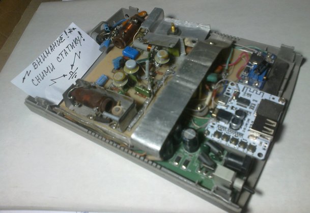

Когда я решил сделать себе СВ передатчик, тоже для ретро-экскурсов, но в радиусе метров 100, чтоб можно было и карманным приёмником по двору ходит, то я долго думал какой вариант выбрать. Мне важны были два ТУ - чтоб каждый миллиампер был причастен к формированию сигнала, и чтоб не создавались помехи от всяческих цифровых преобразований. Поэтому, я выбрал вариант простого ГПД ( на основе типовых схем с ёмкостной трёхточкой) с буферным каскадом и 2 каскадным УМ, и без всяких синтезаторов, дисплеев и.т.д. Таким образом эфир остётся чистым и передатчик ест немного. При мощности в атенне около 1 Вт, потребляет около 200мА при 12В.
На выходе КТ920 и на П-контур. Антенна - длинный луч окло 1/4, на высоте 3-4 м, Правда луч у меня кривой, так как места нет, то пришлось зигзагами ( без обратных конечно). Ну и земля конечно. Модуляция АМ в ОК на мощном биполярном транзисторе. Сколько % точно не скажу, но чисто на слух и по индикаторам на контрольном приёмнике настраивал, чтоб не хуже чем у соседних вещалок было. Проверял на частотах около 1400-1550кГц. Даже не ожидал. Оказалось при тестировании, что слышно до 600-1000метров ))
Короче сделал себе такой средневолновый блютуз дальнего радиуса действия )) Но круче, если как для радиолюбителя. Потому что, когда отходишь с приёмником на удаление от антенны передатчика, где уже начинают немного проявляться шумы эфира, помехи немного, то атмосферно так получается, как будто слушаешь дальнюю станцию )

Valkoder
Здравствуйте, а схемой не поделитесь?

IgorV6
Поделюсь конечно, если нужно. Только прошу прощения, придётся чуток подождать, пока я срисую
её с собранной своей "шарманки". Потому что я находу дорабатывал, например вставлял буферный каскад, когда обнаружил паразитную ЧМ в сигнале, кстати помогло - исчезла. Да и номиналы резисторов, емоксти конденсаторов, параметры индуктивностей, и т.п. тоже шаманил по ходу экспериментов. Так что просьба - подождите пару дней, я срисую схему, номиналы, может какие пояснения ещё по ходу допишу, и выложу.
Valkoder
Offline1.7
с янв 2009
в пути
Сообщений: 137
Дата: 06 Ноя 2023 20:34:52 · Поправил: Valkoder (06 Ноя 2023 20:59:03) #
Вот моя "Шарманочка". Лепил просто - из того что под рукой, без амбиций, но с любовью ) И она отблагодарила меня - в целом я добился чего хотел, а большего мне сейчас и не нужно.
Пока для ознакомления внешнее фото и запись. Прошу прощения за качество фото - в фотоаппарате сели аккумы, а мне уже не хотелось ждать пока они зарядятся, поэтому сфоткал на Нокиу, а она чего то фокус не захотела навести, лентяйка :) Но для общего понятия достаточно.
На аудио тоже нужно учитывать, что принимал на Golon RX606AC (он без DSP), а Деген 1103 (хоть у меня модель тоже без DSP) спецом не стал для записи использовать, чтоб вот на простой Китайца как звучит понятно было. Ну и записывал на диктофон той же Нокии, держа её в руке возле приёмника, сами понимаете как это всё трансформирует изначальное звучание. На большом приёмнике AKAI AJ-500FS побольше и низких и высоких частот, и звук чище. Хотя этот Golon довольно неплох тоже именно по звуку (не по приёму), если не через мобилку слушать. А ещё я кручу настройку постоянно, чтоб с другими станциями сравнить. Поэтому на боковых несущей, конечно же ловит с искажениями. Короче, всё по-быстрому, на бытовом уроне. Но кто слышит и понимает, тому и так хватит для общего представления.
Ещё по стабильности частоты скажу, что после 30 минутной работы, когда равномерный прогрев аппарата наступает, то нестабильность частоты где-то около 30-70Гц за 2-3 часа. При условии хорошо стабилизированного питания. Хотел я улучшить данный вопрос, подобрать кондёры с обратным ТКЕ в контур ЗГ, но это ж надо их нарыть в своём хламе, сидеть долго остужая-прогревая устройство, параллельно делая замеры, перебирая подходящюю ёмкость, короче пока не нашёл для этого времени свободного..
Как-то так, в общем. Это чтоб внести ясность в нюансы выложенного материала.
В аудиотреке фрагменты: АББА, про такси (ehglish), и диско80 - это с моего передатчика сигнал. Ну и бегло по станциям (не всем!), присутствующим на СВ в момент записи:
http://www.radioscanner.ru/files/download/file22303/signal_moej_sarmanki.mp3
конечно по-колхозному всё - и навесной монтаж и т.д. но как я написал уже, не для амбиций делал,
а надо было быстрее и попроще. Всё что нужно я получил на выходе.
P.S. Просьба к IgorV6 - посмотрите что сейчас выложил, кое-что уже можно понять, может вам такая схема не подходит, хорошо подумайте. Если отбой, то напишите тут, чтоб я напрасно время не тратил на срисовку схемы.
