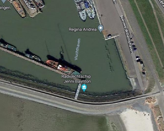

В Голландии вроде как R.Seagull до сих пор с борта судна вещают. Но наверное с пришвартованного
https://www.wikidata.org/wiki/Q107636228

Simon
с янв 2013
Питер
Сообщений: 5591
Дата: 06 Дек 2022 13:17:01 · Поправил: Simon (06 Дек 2022 13:45:03) #
wazzoo
Хайо
Посмотрел в Гугл мапс...
Точно стоит ,в порту Харлингена , но на разных картах, разная позиция стоянки.
И походу переделана под плавучий маяк...!??
Вот вид с другого ракурса снимок 2019г
Хайо
с дек 2015
Оренбург
Сообщений: 21629
Дата: 06 Дек 2022 13:44:17 #
Simon
наверно этим подрабатывают)
