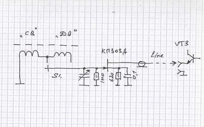

vasiliy1985
В Вашем случае прямо напрашивается сделать МА выносную ,резонансную.
Подключив её через полевик(например КП303), стоком прямо в эмиттер УВЧ(VT-3 блока U1).
Соединив МА посредством кабелем через уже существующий разъём МА.(согласно схемы)
http://www.qrz.ru/schemes/contribute/radiotehnika/zip/t01-1.jpg
Примерно это будет выглядеть так;

Ну этот вариант,тоже неплохое решение,тем более полевики КП 303 или аналог им достать нетяжело и схема интересная..Будет время займусь..
P.S.также люблю эксперементировать с мыльницами типа "Kipo"или "Mason"
