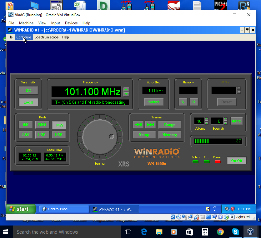

Немного оживлю тему по старой серии приёмников. Свалился тут на меня 1550i на ISA шине, не смог пройти мимо. Началась морока с подключением и возникла мысль смастерить девайс типа ISA-USB переходник. Соответственно, результат на фото. Родной WR cофт запускаю в Oracle VM Virtual Box in XP mode из-под Windows 10. Основа конвертора PIC микропрофэссор, USB-UART на СH340g девайсе. Приёмник определяется софтом как 1550е (внешний) по причине того что софт ждёт внешний приёмник на com порте. Протокол у внешних и внутренних приёмников почти 100% идентичен, за исключением того что внешний приёмник добавляет дополнительный байт когда отвечает на команды управляющей программы. Видя этот байт софт понимает что общается с внешним приёмником. Для этого пришлось добавить в PIC программу небольшую процедурку-обманУшку, чтоб управляющий софт не глючил.
Есть некоторые косяки в виде частокола поражённых частот от USB адаптера на некоторых участках при прохождении спектра. Встав на частоту после сканирования слышно "клик-клик-клик" от адаптера, судя по всему нужно переразвести плату с дополнительным экранированием. А так в целом концепт рабочий получился.

В Ubuntu тоже работает, на экране внешний вид управляющего софта, скомпилированного с исходника на сайте linradio.com. По какой-то причине программа не определяет модель приёмника, но все органы управления работают и приёмником управляют.

Да, родной WR софт надо скачать и установить в Oracle VB в ХР, также драйвера на USB-COM адаптер. Я всё ставил на Windows 10 64-bit, пробовал на двух разных компах.
