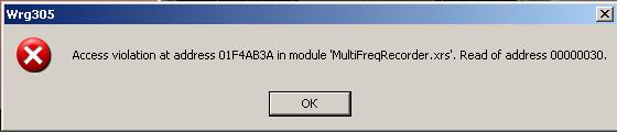

Дата: 18 Авг 2007 23:01:10 #
dallas
по поводу Вашего плагина....
при запуске плагина выдает вот такую ошибку:
после нажатия кнопки "ОК" плагин работает без проблем.
далее кjulf нажимаем кнопку "Stop" получаем такую ошибку.
данные сообщения о ошибках ни как не влияют на работу плагина, но хотелось бы узнать, о чем они сообщают?
Сергей В
Челябинск
Сообщений: 1378
Дата: 19 Авг 2007 15:12:04 #
BATONS
Видимо, на работу ошибки все-таки влияют, другой вопрос - на что именно и насколько это заметно. Нарушен доступ к первому адресу модуля, а описание конфликта находится по второму адресу.

Дата: 19 Авг 2007 16:54:42 #
Сергей В
я вроед разобрался немного - эти ошибки связаны с "некорректно установленными драйверами звук. карты.
как только поставил родные, плагин ошибок не выдает.
