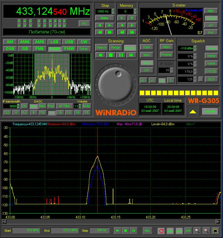

Добавлю что из-за измерений в городских условиях, вследствии интерференции, амплитудное пиковое значение сигнала несколько плавало, что вполне естественно, это видно т.к. на экране не всегда совпадали единичные попытки автоматического определение пика сигнала (и частоты маркера ему соотвествующей) с регулярно меняющимся изображением, но в реальности среднее значение составляло 487.250 ровно по нулям, передатчик очень высокой стабильности, поэтому по нему проверить точность установки частоты вполне можно, если нет значительной многолучевости и сигнал стабильно мощный.
Т.е. в данном случае ошибка определения частоты WR составила 700~800 Гц.
интересно бы понять - можно ли его (G305)скажем так откалибровать.
Косвенно это подтверждает то, почему при приеме DRM смещение чуть в сторону - на 100-200 Гц давало улучшение приема. Надо бы и мой проверить чтобы давать поправку при необходимости.

предлагаю сравнить картинки маркера на 433.125 МГц
nemo2
Offline5.4
с сен 2004
местный
Сообщений: 3589
Дата: 03 Май 2007 19:46:39 · Поправил: nemo2 (03 Май 2007 19:47:47) #
у меня точто выставляется на 433.1249, т.е минус 100 Гц
он конечно не эталон, но поняв насколько у Вас смещен - пойму насколько у меня относительно генератора получается (плюс минус конечно)

nemo2
Скрин целиком, что бы было видно установки
"Срисуйте" пожалуйста AOR проверенную 287.250 MHz.

Дата: 03 Май 2007 19:54:30 #
Если AFC включить, то у меня 433.124882 получилось с аналогичными установками. И S-metr один в один стоит :)

итого у меня получилось ниже на 454 герца на этой частоте относительно генератора

Как Вы это посчитали?
отнял из опоры вашу погрешность - получили что 487.250 - 287.249283 = 717 гц
между нами разница 433.124882-433.124615 = 267 гц (я ближе к маркеру)
717-267= 450 (блин - в уме 4 герца потерял :((
только сейчас строку увидел. Срисовал - AFC включил - остановился на 487.249674

у меня при включении приемника частота была 433.123900
через 15 мин доползла до 433.124100

прогрей аппаратуру
Возможно, я что-то не догоняю, уход 200 гц за 15 минут (в пересчете на опорник - 0,50(50)гц/мин.) это не много?
Frequency stability 10 ppm (0 to 60° C) - это что по-русски получается?
И еще, программная коррекция частоты предусмотрена, а автоподстройка синтезатора?
Х.З - визуально никакого ухода не замечаю. а AFC не пользуюсь вообще - как она подстраивается на частоту - только ей известно. да и параметры (модуляция и т.д.) для чистоты эксперимента всем надо ставить как у БЕГЕМОТА
