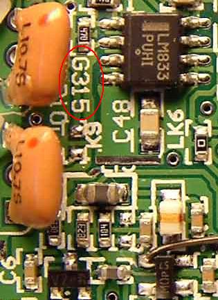

еще на своих фото обнаружил вот это (в красном кружке)
как я понимаю, это уже разработка для G315 (судя по надписи на печатной плате).
получается, что в наших приемниках стоят достаточно "свежие" ревизии модулей
