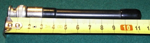

Для завсегдатаев нашего замечательного Форума не секрет то, что на ГМВ максимальной эффекивностью при минимальных размерах обладают магниные антенны (поворяю - именно для_своих_размеров). Но к сожалению подключить пусть даже самую маленькую магнитную аненнку к сканеру/станции не всегда предсталяется возможным, особенно если едешь в набитом до отказа вагоне метро или элекричке. Посему было бы инересно узнать, возможно ли сделать некий прототип "хвостика" на гектомеровый диапазон, минимизировав по возможности его размеры? Может быть кто-нибудь пробовал что-то подобное на данный или близкий по частоте диапазон?:)))

Это несерьёзно:)) (С). Нужна малогабаритная пимпочка размером по типу "резинок" от антикварных сотиков NMT, ну или хотя бы размером с СиБовый или двоечный "хвостик":))

Pirat
И что ты будешь слышать на эту пимпочку? Постарайся представить эффективность такой антенны для этой длинны волны и сам все поймешь. Как вариант - удлинняющая катушка, но она может быть по размерам сопоставима с ФА. Глупый вопрос, однако. Pirat, не болтайте ерундой! =))))

:)) Эффекивность без_порно будет ниже, чем у ФА. Просто интересно поэкспериментировать:))
