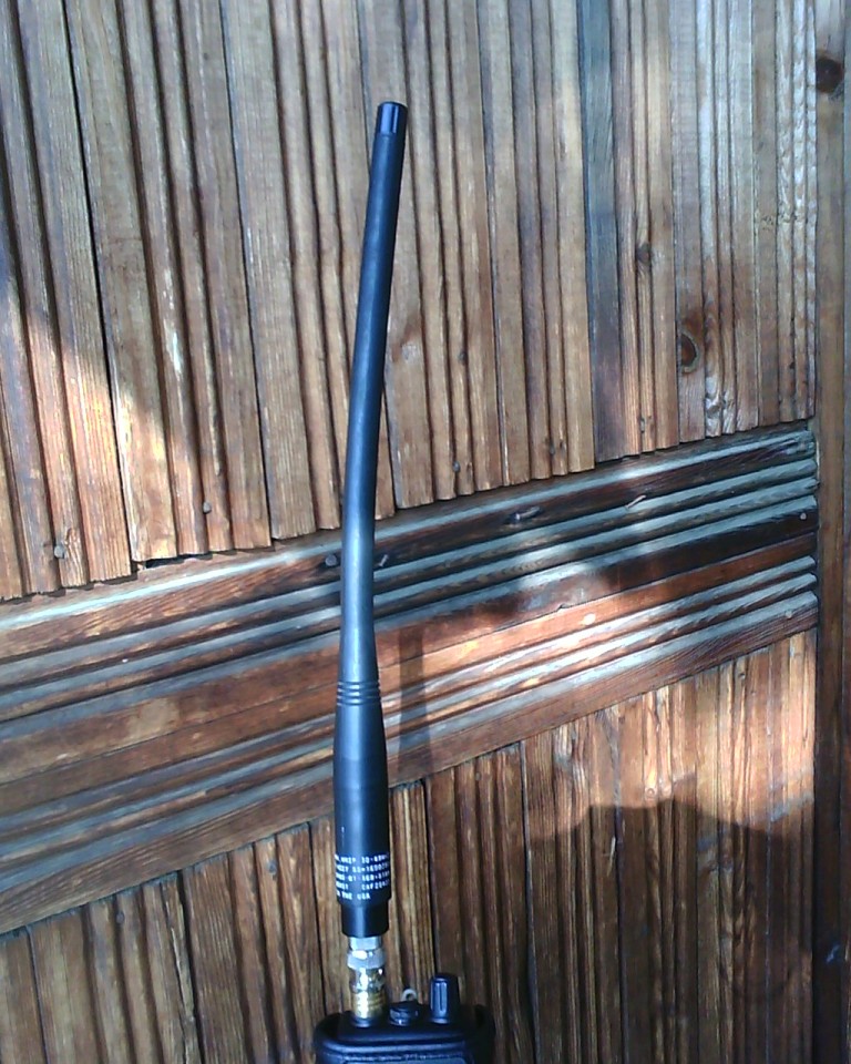

Не совсем по теме вопрос, но на форуме на тему LowBand не хочется делать еще одну ветку.
У кого есть опыт использования портативок на LB с широкополосными укороченными антеннами (порядка 30 см длина, полоса по КСВ 2…3 хотя бы 10 МГц), подскажите, пожалуйста, в чистом поле за городом без перепада высот сколько можно взять голосом при мощности 5 Вт?

YuriVR
До 8-10 км, максимальная дальность сильно зависит от самой антенны и от того как и где расположено средство связи у оператора.

Дата: 10 Июл 2014 05:07:41 · Поправил: ПАлексей (10 Июл 2014 05:10:19) #
Для LB это фантастика, у подобных антенн КСВ 2...3 лежит в полосе, дай Бог, 1 мГц, не более. А вот такая НАТОвская MBITR антенна гарантирует КСВ не более 2,5 в полосе ок. 60 мГц, правда, резонанс у неё чёрт знает где, и КПД неважнецкий... Зато выходной каскад уж точно не спалить, на маркировке рабочий диапазон 30-88 мГц. Есть подобные антенны разных производителей, включая Thales. На 5 км 5-ю Вт на открытой местности уж точно связь есть, сам проверял. И длина её как раз 30 см. Про подобную антенну целая тема есть: Правильная LB антенна

ПАлексей
конкретно та что на фото - не от MBITR хотя и совместима по разъему, это от ракала какого то постарше.
MBITRовская 30-90мгц это полутораметровая рулетка с согласовалкой внизу.
