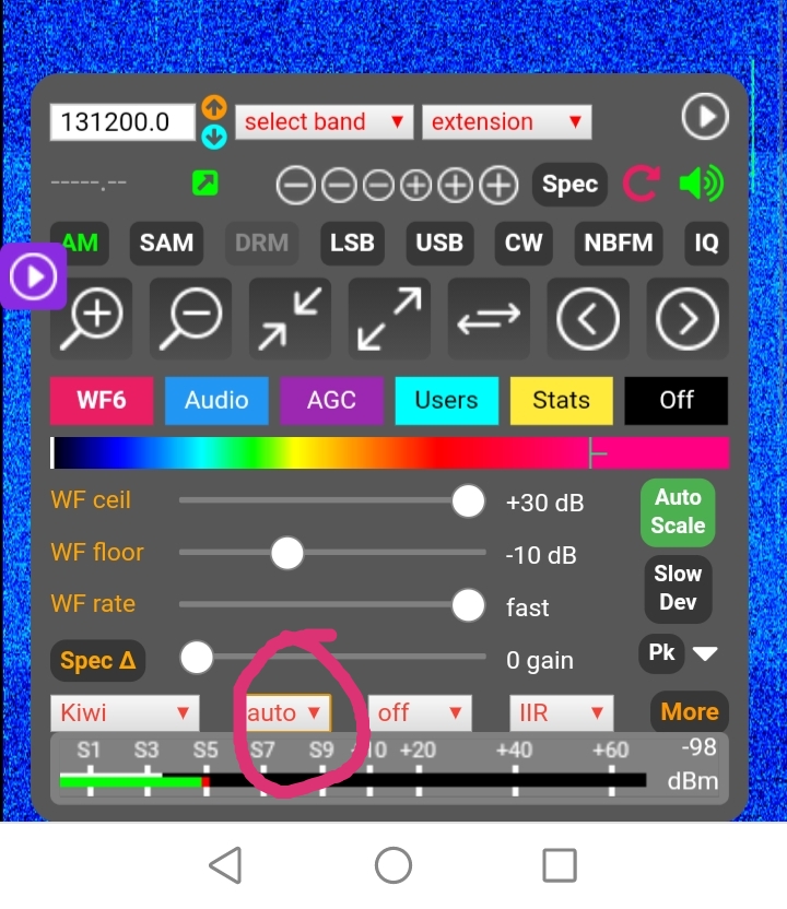

Антенну установил. Можете тестировать )))
Ссылка на приёмник FlyDogSDR в моём профиле.
Valery
с мар 2003
Россия
Сообщений: 5840
Дата: 17 Окт 2021 19:46:01 · Поправил: Valery (17 Окт 2021 20:03:06) #
studentkra
Спасибо, послушаем.
Пока не нашел ни одного АТИСа, а на других антеннах они слышны?
И еще желательно убрать голубую пелену, водопад будет симпатичнее на синем фоне, ИМХО.
(в программе два ползунка)
Вот так установил водопад на Вашем приемнике, работа приемника и антенны понравилась.
