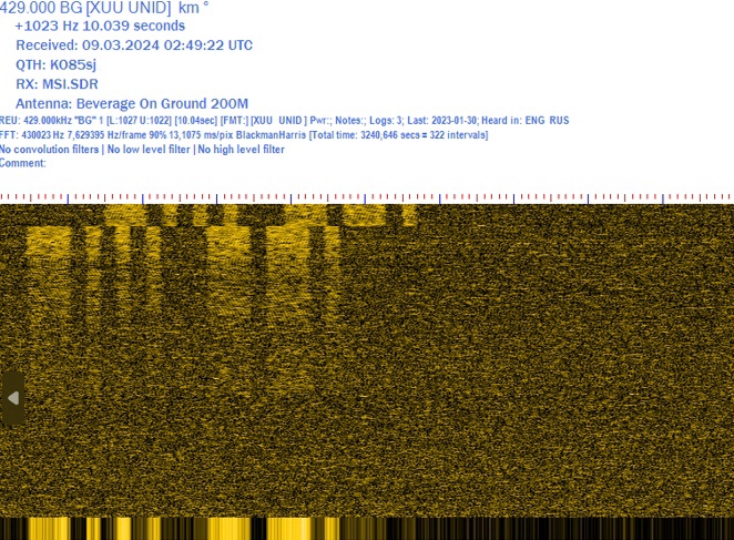

Дата: 29 Фев 2024 23:05:05 · Поправил: AndreyNDB (29 Фев 2024 23:06:43) #
Проделал дневную вылазку с бевереджом. Мечтаю половить на ночном прохождении.
Какие-то два UNID
462 WR
602 DN
Я теперь с крутым кабелем Radiolab RG-58 :)

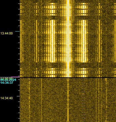

Дата: 10 Мар 2024 11:33:09 #
Новые UNID c последней вылазки.
