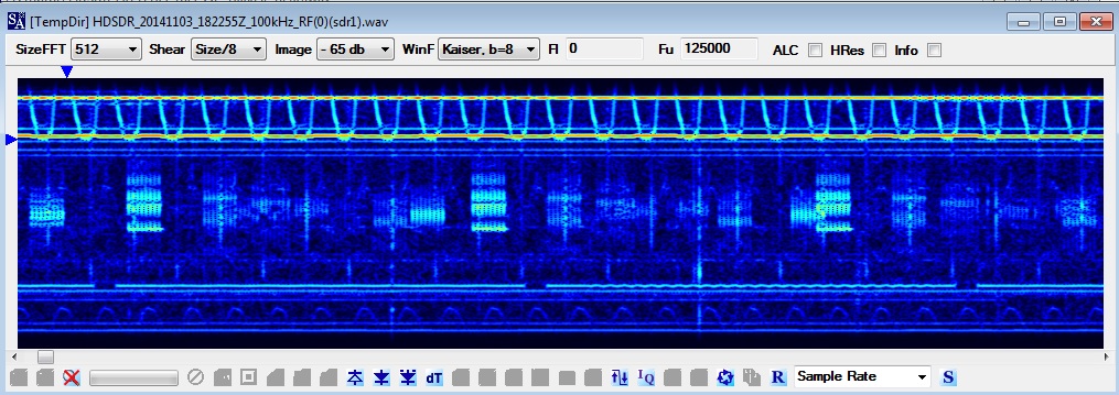

Дата: 03 Ноя 2014 21:59:03 #
Шесть или семь станций сейчас видно на частоте 100 kHz:
