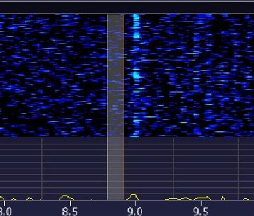

приём в Питере на 5/8 диапазона 27 мГц, антенна расположена практически у земли, не выше 3 метров, приёмник SDR, soft: SDR-RADIO
скрин неопознанного сигнала на частоте 9 кГц, на слух как быстрые точки:
