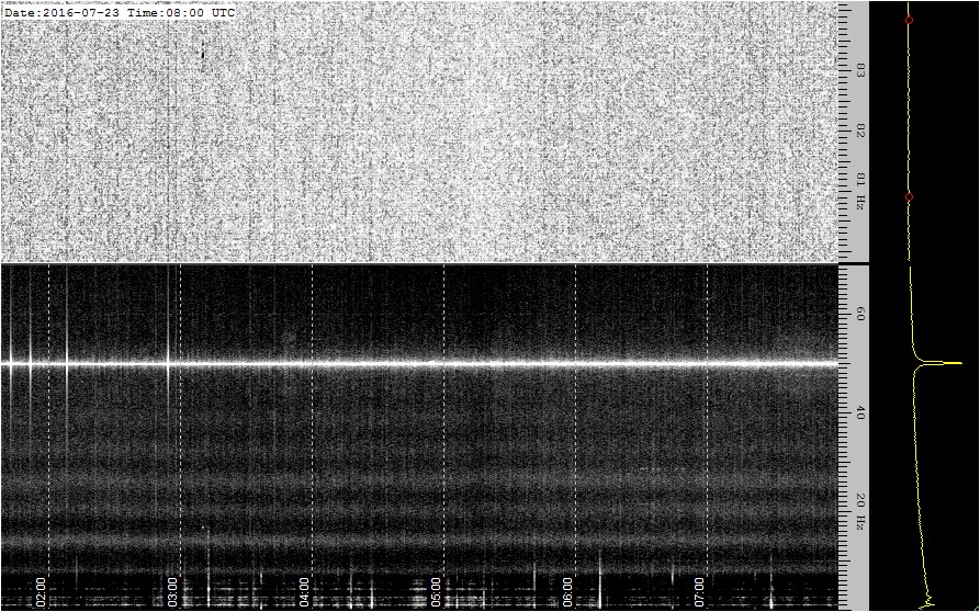

частота 30 Герц. 14 декабря 2015 Неопознанный сигнал, начало передачи примерно в 00:20, окончание в 01:00 MSK
(не помеха, поскольку зеркального сигнала выше не было!)
Сегодня в 6:30 utc принимал нечто похожее, частота ~29Гц, сигнал очень похож.

30 Гц, 29 Гц может сигналы управления светофорами на железной дороге?
Два сигнала...уже система. Я не думаю что это светофоры. Это что-то более масштабное. Понаблюдаем. Кстати отлично у вас принимаются резонансы. Я так понимаю с LNVA у вас всё получилось.
Владимир, приветствую!
Да, непонятно, что это. Железка есть около 700м, но за последние круглосуточные наблюдения впервые этот сигнал на 29 Гц. Поэтому тоже не думаю, что это семафоры/светофоры.
Собственно с LNVA ничего и не крутил, изменил включение антенны и заземленя (отписывался на 136.su).
Теперь Шумана не задушить никак :), видно круглосуточно как у Ромеро, только дождь даёт сильную засветку.
Пока граббер ( http://qsl.net/ew6bn/elf.htm ) крутится круглосуточно, картинка прогружается ежечасно.
Зевс после постоянной передачи несущей ранее, сейчас вообще прекратил передачи сообщений.
