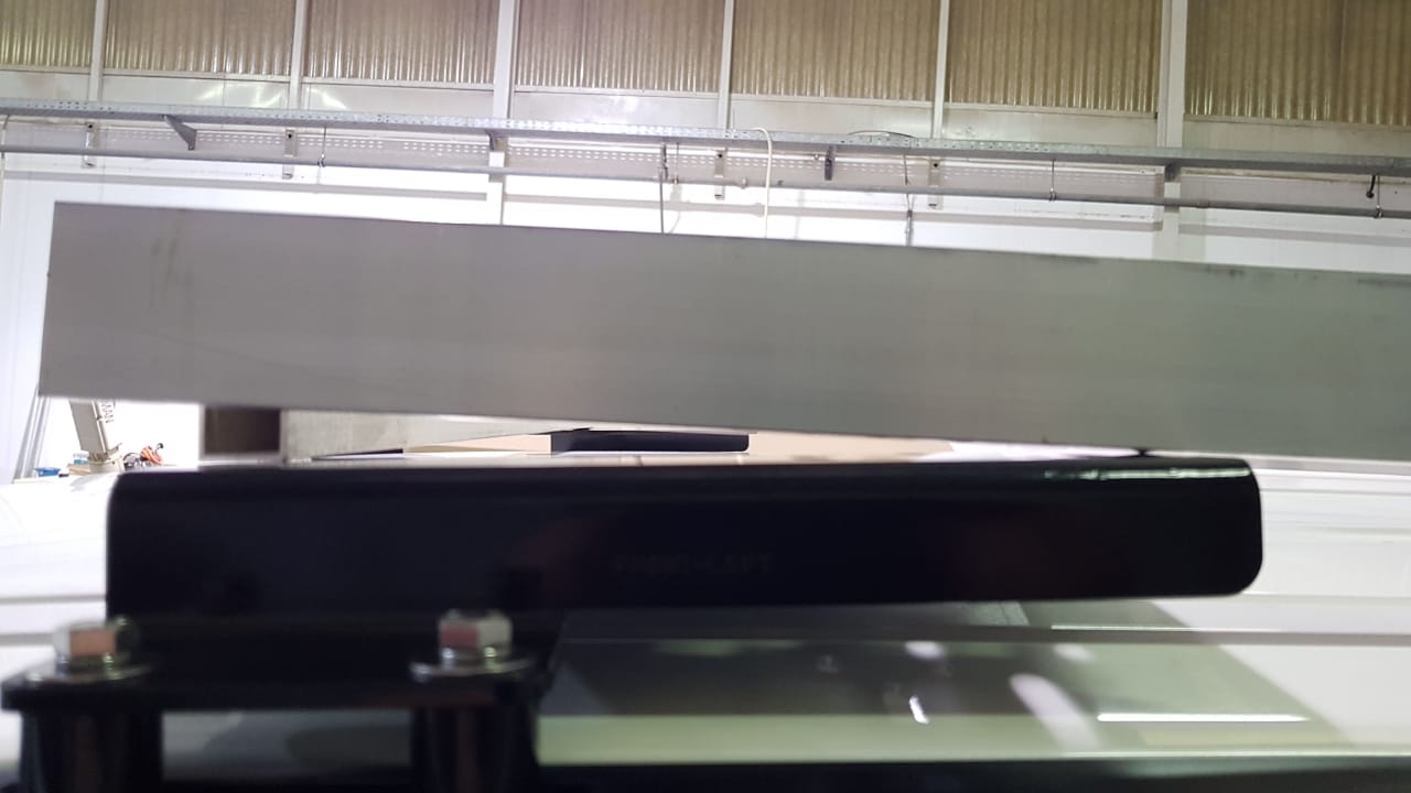

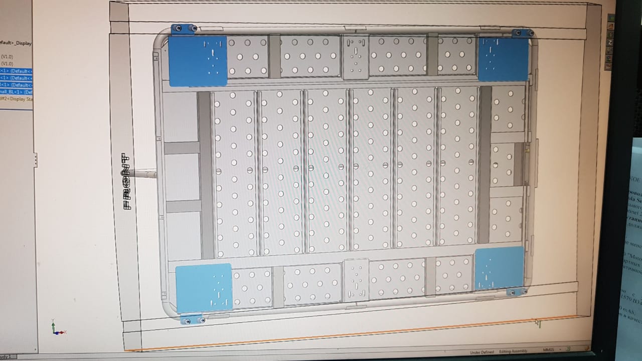

АЗИ САФАРИ 14.08.19
Как раз сейчас (14.08.19) проходят испытания два оборудованных КВ Ниссан Патрола Y62 с нашими операторами в присутствии клиентов. На момент 18:00 DXB Time одно авто находится на юге страны (граница эмирата Абудаби с Саудовской Аравией), второе на крайнем севере (возле мыса, граница эмирата Расэльхайма и оманского анклава) - всего около 400 км.
Заказчик не разглашает имя (какой-то шейх из рояльной фамилии), но все 60 авто для оборудования им оформлены на абудабский клуб соколиной охоты. Испытываются первые два авто. Как нам сказали, идет подготовка к соколиному выезду в Пакистан. Судя по количеству авто и свиты - рейсов 6-7 на Геркулесе С-130.
Ради такого случая была проведена расширенная рекламная видеокампания, в ходе которой было произнесена невообразимая белиберда аж о тысячи Ватт АЗИ супермощности, подкрепленнае для пущей уверенности фразой по-арабски..
https://www.dropbox.com/s/wrokpz3lifyk11f/WhatsApp%20Video%202019-07-31%20at%2016.06.41.mp4?dl=0
.. первой, что пришла в голову... и единственной выученной.. значение которой знают все...
"Телефон абонента выключен, или находится вне зоны доступности"-))
Прогноз по МПЧ на сегодня
кузов Y62 cовершенно не приспособлен для КВ. Огромный сарай, а поставить что-нибудь на него трудно.
Четырмя днями ранее мы проверяли связь без клиентов на укороченном маршруте, есть видео, но не знаю как залить.
Сейчас тоже снимаются видео для своих отчетов, а также клиентами для их отчетов.
Крыша кузова имеет два заглубленных водосточных канала, в их дне есть система для крепления багажника, каналы не параллельны, шире спереди и сходятся к задку. Никаких штатных сколько нибудь надежных креплений типа кроссбар изыскать не удалось, а какие нашлись были признаны опасными. В дне канала есть 6 пар отверстий с вваренными гайками М8х1.25, решили крепиться к четырем из этих пар посредством точеных алюминиевых проставок Ф=24мм, высота стоек 8 шт по 39мм, другие 8шт по 43.5мм чтобы выровнять специально изобретенные платформенные кронштейны, вырезанные из 5мм листового алюминия и погнутые соостветственно. Курватура крыши поперек и продульно - пузырем , пришлось долго повозиться.
Вот такое вот... чудо юдо..
