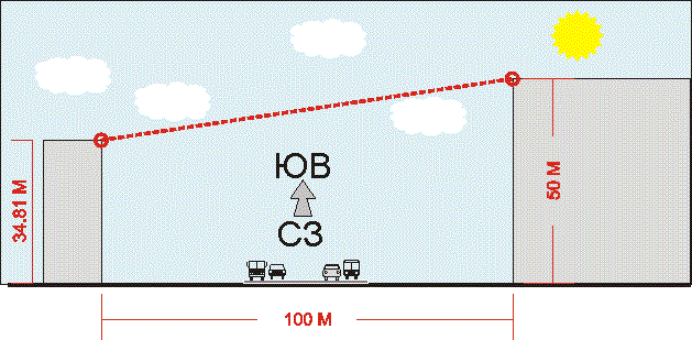

Прошу совета по выбору КВ антенны в конкретной ситуации.
И так:
Имеем слудующее:
Направение ЮВ-СЗ свободное от строений (проходит улица в этом направлении).
Угол наклона натянутого троса примерно 15 градусов. С учётом провисания - от 35 до 10 градусов.
Требуется между домами высотой 50 и 30 метров установить КВ антенну для RX/TX, на диапазоны 160, 80, 40м.
Требование к антенне:
- чтоб не бросалась в глаза, всётаки внизу оживлённая улица.
- точка подключения фидера желательно ближе к высокому зданию
- диаграма направленности более-менее круговая
- ну и естесственно хочется всего самого лучшего, за меньшую цену :)
Порекомендуйте, что предпочесть в данном случае?
Пока смотрю в сторону антенн типа Windom и и вот такой трехдиапазонки.
Поругайте, похвалите выбор, предложите свои варианты.
