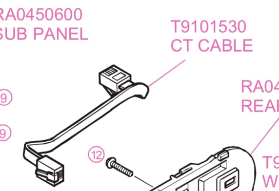

Nabludatel
Offline6.4
с мая 2009
Сообщений: 6837
Дата: 16 Июн 2019 11:05:03 · Поправил: Nabludatel (16 Июн 2019 11:18:38) #
Где бы найти данный «кабелек»
Владимир RA9SZ
с мар 2005
Оренбургская область
Сообщений: 2079
Дата: 16 Июн 2019 12:06:32 #
В любой компьютерной фирме вам обожмут такой кабелек за 6 секунд. Надо только такие разъемы 6-пиновые купить, ну и кусок такого кабеля найти. А готовый вы вряд ли найдете.
Я когда-то пробовал выносить панель управления с помощью самодельного кабеля, который сам обжал используя витую пару.
Nabludatel
Offline6.4
с мая 2009
Сообщений: 6837
Дата: 16 Июн 2019 12:23:29 #
Владимир RA9SZ
Остаётся тогда вариант который вы предложили.
Гулливер
с мая 2007
Сообщений: 585
Дата: 17 Июн 2019 13:12:23 #
Он весьма доступный. Единственная проблема, не везде есть плоский кабель на 6 проводов. Витая пара заменяет отлично, если есть место для манёвра. Ещё есть кабель для ОПС (6 или 8 жил), он тоньше, чем витуха. Марку подзабыл.
