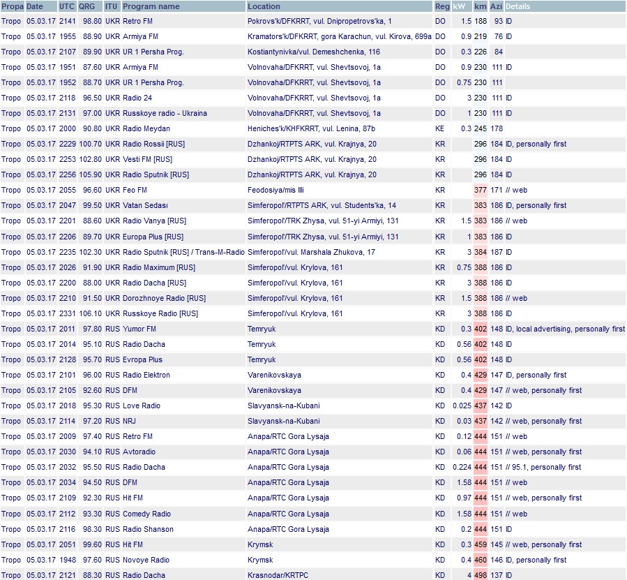

5 марта. Небольшое тропо в направлении Крыма и Краснодарского края.
География:
Принятое:
Также принял Херсон FM на 107.8 с нового РПЦ в Чонгаре. В списке не значится, т. к. только завтра добавлю данный РПЦ в FMList.
Несмотря на слабое тропо, удалось принять 14 новых частот. Всего в коллекции 701 тропо частота за период 2010-2017 гг.
QTH: г. Днепр, Украина
Оборудование: Airspy R2 + 5 эл. Волновой канал для Band II (вертик. пол., 7 м над землей)

89.9 МГц - Українське Радіо 1 - Костянтинівка - 261 км
96,1 МГц - Дорожное радио - Донецьк - 299 км
96,5 МГц - Радио России - Донецьк - 299 км (принято впервые)
97,0 МГц - Русское Радио - Волноваха - 313 км (принято впервые)
Запорожская область:
100,4 МГц - предп. Радіо Мелодія - Бердянськ - 355 км
103,1 МГц - Kiss FM - Запоріжжя - 197 км
104,1 МГц - Русское Радио - Запоріжжя - 197 км (принято впервые)
Крым:
87,5 МГц - Вести FM - Сімферополь - 515 км (принято впервые)
88,3 МГц - Радио Звезда - Севастополь - 559 км (принято впервые)
88,6 МГц - Радио Ваня - Сімферополь - 515 км
89,2 МГц - Радио Звезда - Керч - 496 км (принято впервые)
90,8 МГц - Vatan Sedasi - Джанкой - 429 км (принято впервые)
91,1 МГц - Наше Радио - Сімферополь - 519 км
91,5 МГц - Дорожное Радио - Сімферополь - 519 км
91,9 МГц - Radio Maximum - Сімферополь - 519 км
96,6 МГц - Фео FM - Феодосія - 510 км (принято впервые)
98,3 МГц - Радио Звезда - Сімферополь - 515 км (принято впервые)
100,1 МГц - Радио Крым - Сімферополь - 515 км (принято впервые). На 100,0 МГц - местная станция.
100,3 МГц - Радио Море - Керч - 496 км (принято впервые)
100,7 МГц - Радио Крым - Красноперекопськ - 406 км (принято впервые) На 100,6 МГц - местная станция.
100,7 МГц - Радио России - Джанкой - 429 км (принято впервые)
101,2 МГц - Радио 7 - Сімферополь - 519 км (принято впервые) На 101,3 МГц - местная станция.
101,4 МГц - Радио России - Красноперекопськ - 406 км (принято впервые)
Херсонская обл.:
101,9 МГц - Стильне Радіо - Херсон - 351 км (принято впервые) На 101,8 МГц - местная станция.
106,7 МГц - Ретро FM - Херсон - 355 км (принято впервые) На 106,8 МГц - местная станция.
Впервые в моей практике принято станции Краснодарского края:
67,97 МГц - Радио России - Новороссийск - 580 км (принято впервые)
93,3 МГц - Comedy Radio - Анапа - 568 км (принято впервые)
94,1 МГц - Авторадио - Анапа - 568 км (принято впервые)
94,5 МГц - DFM - Анапа - 568 км (принято впервые)
95,5 МГц - Радио Дача - Анапа - 568 км (принято впервые)
97,4 МГц - Ретро FM - Анапа - 568 км (принято впервые)
Больше видео приема можно увидеть на моем канале YouTube.
QTH: Украина, г. Полтава
Оборудование: Sony XDR-F1HD, антенна - 5 эл. Яги (вертикал.)
