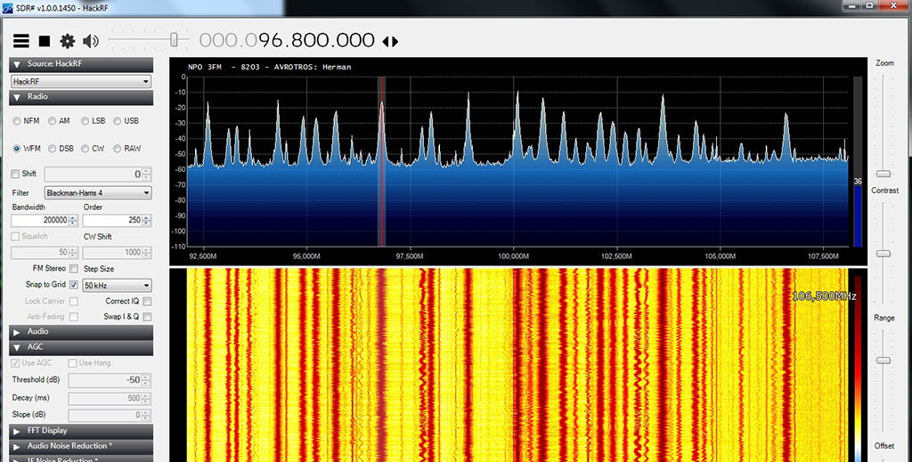

Sorry за оффтоп, но возможно кому-то будет актуально. В марте буду в Питере, выставил в барахолку SDR HackRF - ширина полосы до 20МГц. Для любителей FM-приема как раз то что надо, скриншот сделанный сейчас, в аттаче.
Zmej
с дек 2005
Сообщений: 10762
Дата: 18 Фев 2017 13:47:12 · Поправил: Zmej (18 Фев 2017 13:47:23) #
DVE
Боюсь, что с таким ДД в 60дБ это будет пригодно разве что в глухой деревне, где нет постоянно слышимого вещания с уровнями более 20-30дБ над шумом.
Но, пока не продан и подключен, покажите при полосе 20МГц загрузку ЦП шарпом в диспетчере задач и тип ЦП, будет всем полезная инфо.
DVE
с ноя 2006
EU
Сообщений: 5098
Дата: 18 Фев 2017 14:13:31 · Поправил: DVE (18 Фев 2017 14:23:52) #
Да, что есть то есть. Если бы был приемник до 6ГГц и 14 бит, я бы тоже от такого не отказался :)
Вот SDR# вместе с диспетчером задач:
Проц i5-4260U (Mac mini). Кому интересно поэкспериментировать с приемом голландских станций, могу выложить IQ.
