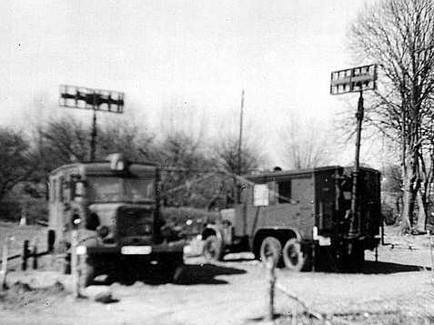

про большие радары - как раз по ТВЦ в передаче про вторую мировую увидел знакомую фотографию, говорили что-то про английский десант и Вюрцбург, покопал в Инете и нашел интересную ссылочку:
http://www.airwar.ru/history/av2ww/axis/line/line.html
