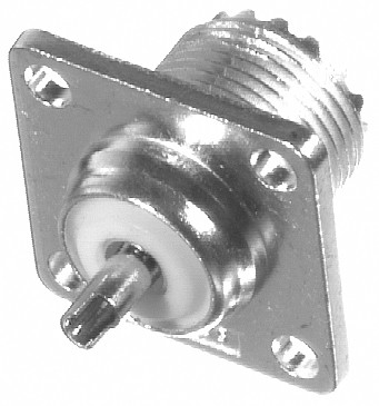

Думаю, подобный вариант http://www.radioscanner.ru/uploader/2016/pa050152.jpg
будет самое то.... короче соединения уже не сделать.
расстояние между крепежными дырками 18.5 мм, точно такое же как и расстояние между дырками у https://www.rfparts.com/media/catalog/product/cache/1/thumbnail/9df78eab33525d08d6e5fb8d27136e95/s/o/so239.jpg
центральный вывод разъема находится на ~13mm от оси проходящей через центры отверстий, как раз над выводом резистора получается
так что, на стоечки разъем крепите.. прямо над резистором.. и все.. более ничего не нужно.

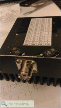

Сделал из подручных материалов и двух безинукционных резисторов по 100 Ом.
На КВ идеальна. Проверял поверенным прибором по диаграммам Смита.
100Вт держит долго. Распределение тепла для подтверждения одинаковой теплоотдачи с резисторов контролировал тепловизором.

Резисторы 1% типа MP 9100 или более маломощные MP 910
На УКВ у них КСВ не очень. У меня на 170 за 1.3 получилось. На УКВ идеальны fr10300n0100J. На них делал нагрузку с КСВ 2.5 100Вт держат на радиаторе легко.
