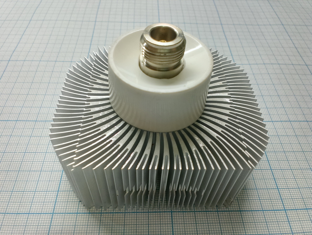

Нагрузка из б/у резистора с Али. Радиатор от процессора ПК. Измерение проведено с помощью NanoVNA и не претендует на высокую точность, но использовать такое изделие для работы с передатчиками от 0 до 500 МГц очень даже можно.
При подведённой мощности 25 Вт на частоте 145 Мгц и времени 2 мин - нагрев 35-40 градусов с пассивным охлаждением.
Zmej
с дек 2005
Сообщений: 10762
Дата: 26 Июл 2021 21:50:28 #
Нужно только учитывать, что эти импортные сопротивление не имеют почти никакого запаса прочности "на дурака". Желательно вообще их больше, чем на 70% мощности не грузить, тем более долговременно.
А в остальном как бы всё нормально, спасибо узкоглазым братьям.
Alex1
Offline4.9
с фев 2013
Россия
Сообщений: 955
Дата: 27 Июл 2021 21:01:37 #
Zmej, согласен с вами, самую "ходовую" мощность 100 Вт если не превышать, то данному экземпляру ничего не будет.
