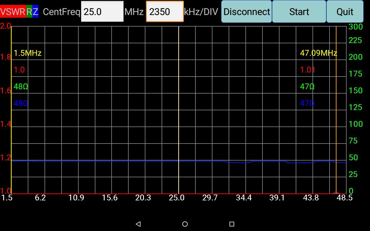

Решил я по экспериментировать после вашего поста ))
Собрал на 4х 10ваттных по 200ом
Замерил еще после краткосрочного прогрева 125Вт
Итого, на КВ и LB хватает вроде и таких резисторов, на частоты повыше померить нечем.
Даже интересно где у него начнется рост КСВ

Shurup_
1.01 вроде норм, но что же 47 Ом!? ( давайте подумаем
что-то тут не так.

Дата: 18 Июл 2019 20:41:17 · Поправил: rn9aaa (18 Июл 2019 20:52:30) #
Весьма сомнительный график :) swr ? А так вероятно для кв сойдет и так.
что-то тут не так.
А что тут думать?
Прибор в сообщении Shurup_ работает просто от "балды" т.к. 50\48 = 1.0416 или 50\47 =1.063 у него же показывая на 48 Ом SWR 1.0, а
на 47 Ом 1.01 :)

rn9aaa
Прибор далек от идеала, тут спору нет. Если вы будете внимательно читать то увидете, "на КВ и LB хватает вроде и таких резисторов", что означает что я сам до конца в этом не уверен, но допускаю. Возможно на прошусь в гости к Радиал и специально для вас померию на взрослом приборе что и как.
