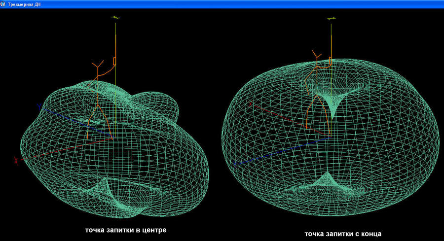

Дата: 25 Сен 2020 14:27:57 · Поправил: Timofejka (25 Сен 2020 14:29:09) #
Тем временем я поигрался с MANNой и пришел к неожиданным выводам.
Это все мусор.
Точка запитки действительно очень сильно влияет на работу антенны, не смотря на то, что общая геометрия не меняется и полуволновые штыри, запитанные с конца здорово "отрезают" тело оператора от всей конструкции.
Вот иллюстрация:
Для большей реалистичности, нарисовал человека (или чёрта, кому как нравится) из проводников со вставленными в них сопротивлениями разного номинала. Результат на лицо. При запитке с конца токи на теле наводятся гораздо меньше (правый рисунок). Соответственно - потери излучения меньше, влияние тела меньше, ДН получилась лучше и красивее.
Такая разница в ДН в свободном пространстве:
Это имеем с учетом влияния земли.
Лепесток запитанной с конца полуволновки ( в данном случае 32 см, 430 МГц) сильнее прижат к земле и мощнее почти на 5 Дб!
Пробовал модель четвертьволнового штыря - примерно то же самое что и на левых рисунках. Просто не стал выкладывать.
На плохое согласование не обращайте внимания. Оно на ДН не влияет и убирается согласующим устройством, которого в данном случае нет.
