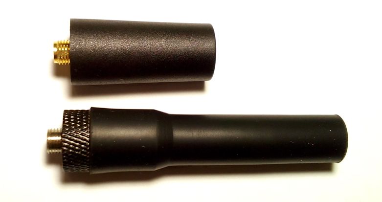

Антенки на 434мгц. Одна была переделана из двухдиапазонной, вторая самоделка.
На параметры антенны влияет все: клей, диаметр витков и расстояние между ними, материал витков и диэлектрическая проницаемость колпачка. Поэтому вслепую повторение чьих то конструкций бессмысленно.

RUS731
с сен 2019
г. Черноморск
Сообщений: 64
Дата: 26 Ноя 2019 01:59:59 #
Антенка на 70тку с али за 1$. Не работает фактически. Производитель что то напартачил с составом пластикового колпачка, на антенну он действует как металлический. С колпачком не настраивается вообще. Эффективность стремится к нулю.

RUS731
Вы пробовали её без колпачка померить? Я точно такие проверял - всё работает. КСВ правда не меньше 1.5 ед.

RUS731
с сен 2019
г. Черноморск
Сообщений: 64
Дата: 27 Ноя 2019 22:30:49 #
Без колпачка работают сносно, но для точной настройки все равно надо подрезать. Я то думал, разберу, настрою и соберу обратно. В итоге только сам разъём оставил, остальное в мусор.
