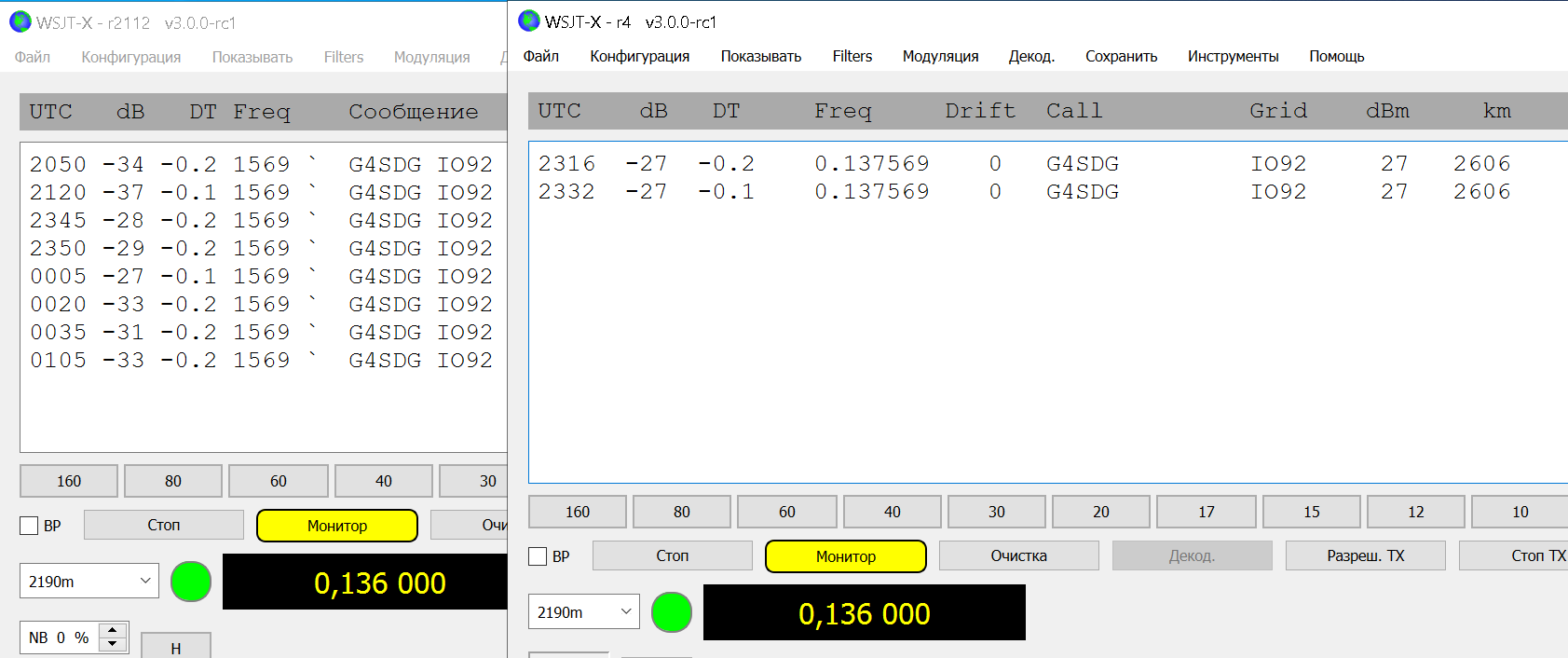

Тоже прилетел британский мистер. Прием на магнитную антенку.

Хотя р/л дв считается зимними диапазонами , но и сейчас активность есть.

136 кГц , первый раз долетел SV8CS (Греция), прием в МО на вертикал.

136 кгц, удался прием одного из немногих длинноволновиков RA8JA ( Ханты-Мансийский автономный округ), по информации подводимая мощность к АФУ у него 150 Ватт, считается небольшой для ДВ, расстояние около 2000 км, прием в МО на вертикал, приемник малахит дсп3.
Прием был неожиданный, во время экспериментов с вертикалом и log рамкой на земле. Log его не не услышал кстати. Но об этом в профильной теме будет.

150 Ватт
Это уже ERP или то что по фидеру пришло?
Так то по опыту ловли NDB 5..25 Ватт мощности на таких (2 ткм) расстояниях - вообще не проблема.
Ловил даже Аляску 25 Ватт АМ, правда не на ДВ, на 525 кГц - но все равно. Тут тем более даже не АМ
Антенна интересно какая у него.
основная сложность вещать на ДВ-СВ - это конечно антенна, особенно высота подвеса - проблема
