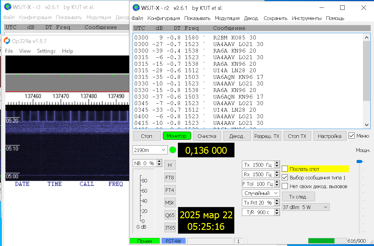

Дата: 22 Мар 2025 12:19:50 #
136 кгц, утренний улов, R2BM, UA4AAV, RA6A, UIA4 и новый для меня оператор UA6AQN ). Прием в МО на вертикал.

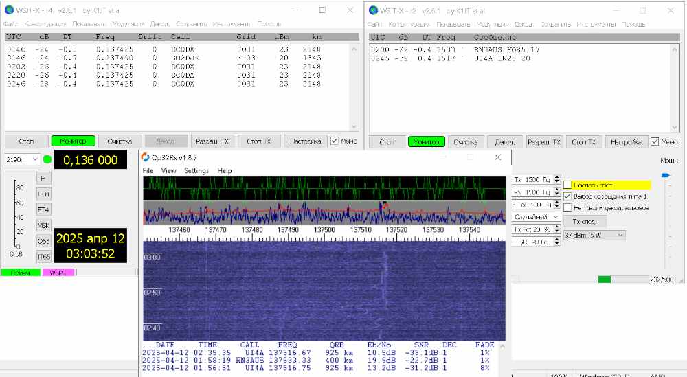

Дата: 12 Апр 2025 08:55:50 #
136 кгц сегодня, DC0DX, SM2DJK, RN3AUX, UI4A. В опере тоже есть активность.
