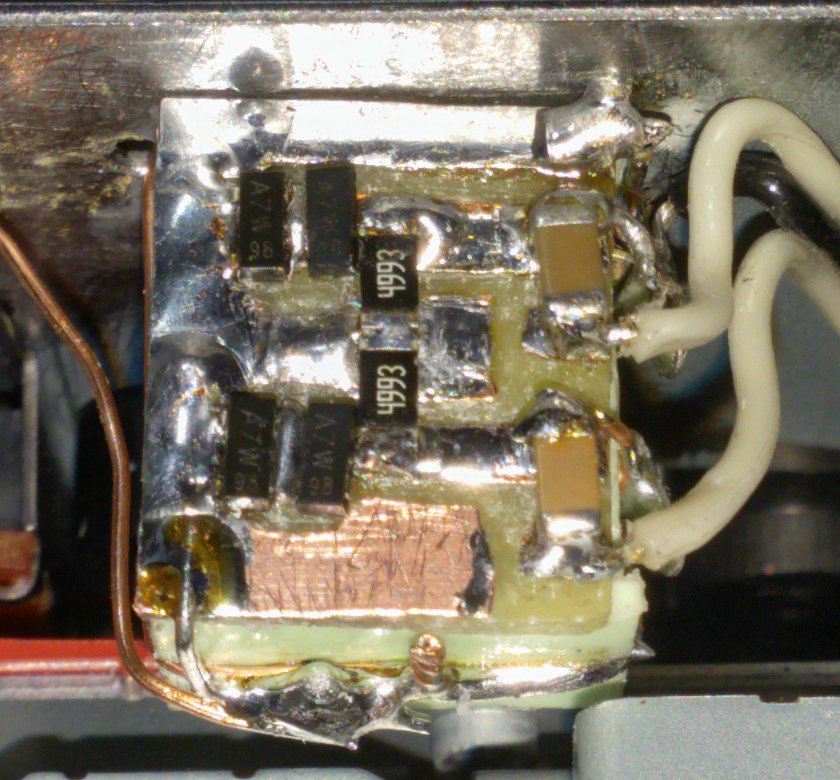

Дата: 23 Дек 2025 23:56:07 #
Хочу приделать к приёмнику разъём, не предусмотренный конструкцией - выход сигнала напрямую со стереодекодера. Подключение к компу. Есть вероятность приличных потенциалов между ними. Можно ли применять для защиты аудиовыходов защитные диоды от компьютерного барахла? ("А7", или типа того, в корпусе транзистора) Они стоят на VGA, DVI и тому подобных разъёмах.
spbtvmaster
Offline5.1
с дек 2006
Сообщений: 2744
Дата: 24 Дек 2025 00:46:21 #
К какому приёмнику?
Проблема может возникунуть, если к приёмнику подсоединена полноразмерная антенна или диполь метров 40, там может навестись и статика и грозовые разряды и вообще ничего не спасёт. Даже большие трансиверы выходят из строя - глохнут.
Используйте ноутбук с источником без трёх-проводной вилки. А если десктоп, то питание подключить через разделительный трансформатор.
Компьютерные аудио входы уже имеют по входу резистор на землю от 10К до 100К. Можете измерить тестером.
В идеале, сначала подключаете кабель в аудио разъём обязательно в выключенный компьютер, а потом подаёте питание и больше не дёргаете аудио кабель.
Sergey4565
с сен 2007
Сообщений: 8420
Дата: 24 Дек 2025 19:12:04 #
К какому приёмнику?
FM-radio (для музыки)
Там и не статика собственно, а разность потенциалов между корпусами, но запросто может быть 110В при микроамперных токах.

Sergey4565
с сен 2007
Сообщений: 8420
Дата: 24 Дек 2025 21:26:43 #
Народ, невнимательно читаете - речь о подключении приёмника к компу (усилителю и так далее) звуковым кабелем, с выхода чипа, до всяких mute, "улучшайзеров-эквалайзеров" и прочей фигни. Этот промежуточный выход ничем на заводе не защищён. А на "массе" приёмника и компа может присутствовать напряжение, которое "просачивается" через фильтрующие ёмкости в БП - заземления в доме НЕТ (есть колхоз на батарею, который ничего не гарантирует).
Антенный вход наверняка штатно защищён диодами, да и диполь на балконе зашунтирован дросселем, поэтому статика в антенне не беспокоит.

Sergey4565
с сен 2007
Сообщений: 8420
Дата: 25 Дек 2025 19:03:32 · Поправил: Sergey4565 (25 Дек 2025 19:07:44) #
Лень победила... Поставил диодные сборки A7W (вариации BAV99), сигнал мерил мультиметром, больше 0.11В не увидел. Резисторный делитель очень сильно просаживает сигнал, если вытягивать усилением, то вылезут наводки на кабель. Паять ещё один маломощный усилитель тоже было лень :) И так полдня провозился.
Где-то часик послушал - явной гадости не заметил.
Sergey4565
с сен 2007
Сообщений: 8420
Дата: 24 Авг 2026 20:15:51 · Поправил: Sergey4565 (24 Авг 2026 20:30:45) #
Дёрнуло меня что-то померить мультиметром ёмкость A7W... И получилось 45пФ +- на один диод. Попробовал несколько штук - на одной старой видюхе нашёл 25пФ, но обычно около 45. А не дофига??? Всегда думал там около 2пФ. Тестер кондюки мерит правильно.
Для предыдущей задачи со звуком это неважно, но как ими умудряются антенные входы защищать?
Окончательное решение защиты звукового выхода:
