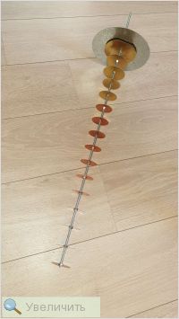

Сделал на выходных длинный патч. Часть из которого взял со старого, переделав облучатель.
Попробовал посмотреть с балкона пролет погодных спутников на предмет возможности приема HRPT. Наводил рукой. Получилась такая картинка. Надо будет попробовать выехать на свежий воздух и записать i/q. Проблема в том, что спутники заходят с юго востока и летят на север и две стороны балкона не хватает, чтобы записать полный объем данных.
Для декодирования надо не менее 7дБ с/ш, тоесть должно хватать.

Sergey4565
Да надеюсь что хватит. С офсетной тарелки и облучателя уровень еще больше идет. Длинный патч все-таки немного проигрывает. Я выше приводил фото короткого патча с медными дисками, что интересно, с длинного уровень не намного больше идет, + около 3дб, а может и меньше. Получается, что короткий патч дает порядка 12-13dbi, длинный 15-16, а тарелка 0.9м около 20dbi.
Вчера также обнаружил, что у всех антенн, даже у 10-витковой спирали, при вращении по оси меняются уровни сигналов. Думаю влияют два фактора. У патч-антенны, как уже было здесь отмечено, достаточно узкий участок в котором она работает в режиме круговой поляризации, хотя КСВ может оставаться еще приемлемым. Причем оба параметра между собой могут не зависеть. Т.е. на частоте с хорошим КСВ, не факт, что антенна выдаст круговую поляризацию. Второй предполагаемый фактор - вращение поляризации при прохождении радиоволн через стеклопакет.
Также пробовал разместить отражатель в обрезанную кастрюльку (пришлось повозиться). Но никаких изменений в приеме не обнаружил. Кстати на этом фото видно, что первые вырезанные из меди кружочки, которые я использовал в этой конструкции 2-х годичной давности от старой антенны, не такие ровные получались.
Из всех этих экспериментов напрашивается один вывод - наиболее оптимальная конструкция для участка в 40-60Мгц это небольшая тарелка 0.6м, с облучателям из патча на 6-7 элементов. Для трех участков L-диапазона, придется изготовить 3 таких патча. Либо надо ставить тарелку 0.9м и спираль 5 витков, тогда можно ограничиться двумя спиральными облучателями.
Заказал airspy mini и МШУ nooelec goes+ premium. Планирую сделать компактную установку по приему HRPT. Если длинному патчу с обратной стороны приделать коробочку с МШУ и приемником, то можно установить все это хозяйство на небольшое поворотное устройство от купольной видеокамеры.
