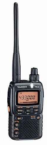

Yaesu VX-2R - миниатюрная легкая радиостанция на 144/430 МГц. Мощность передатчика - 1.5 Вт на 144 МГц и 1 Вт на 430 МГц. Станция любительская, но учитывая непрерывный диапазон приема от 0.5 до 999 МГц и возможности раскрытия на передачу может использоваться в профессиональных целях, а также для радиомониторинга. Снята с производства.
