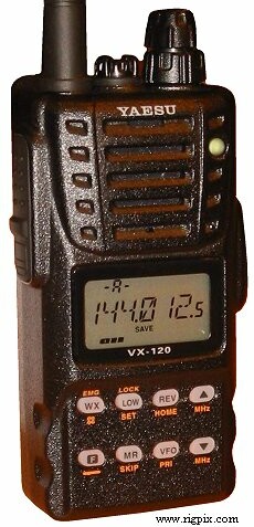

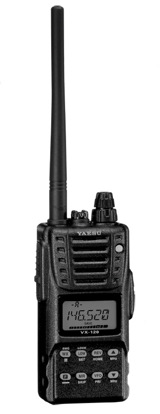

Yaesu VX-120
Любительская радиостанция для диапазона 2 м. Основные особенности: мощность 5, 2 и 0.5 Вт, 200 каналов памяти в 10 банках, CTCSS/DCS/EPCS, водонепроницаемый корпус. Клавиатура цифрового набора отсутствует. Выпущена на замену модели VX-110. Родственная модель - VX-170 (с цифровой клавиатурой).
