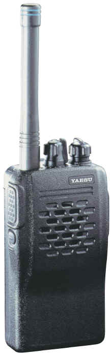

Пользуюсь пока не долго. Первое впечатление: очень громкий динамик. Ни как не могу привыкнуть к не регулируемому шумодаву. Если долго стоит на приеме открытие шумодава идет со щелчком, в тишине пугает. Второе открытие шумодава уже без щелчка. Узнать в сумерках какой канал включен практически не возможно.
Публикую фотки в сравнении с Yaesu FT 60 форм фактор очень схожий.
[imgs]dsc00134i.jpg[/imgs]
вид с переди
[imgs]dsc00136i.jpg[/imgs]
вид с зади
[imgs]dsc00138i.jpg[/imgs]
вид с права
[imgs]dsc00140i.jpg[/imgs]
вид с лева
[imgs]dsc00142i.jpg[/imgs]
вид с верху
