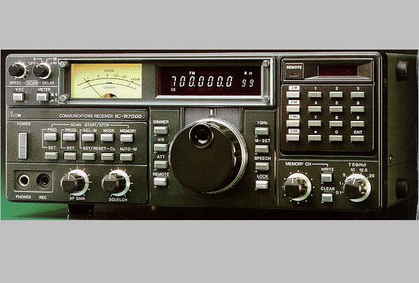

На передней панели приемника:
- кнопка включения/выключения
- регуляторы выбора скорости сканирования и длительности паузы
- кнопки VSC и выбора режима работы стрелочного индикатора
- регуляторы громкости и шумоподавителя
- клавиатура поиска и сканирования
- регулятор настройки частоты
- кнопки аттенюатора, NB, включения д/у, перехода на диапазон выше 1 ГГц, включения голосового модуля, блокировки регулятора частоты и др.
- регуляторы смены каналов памяти и шага подстройки частоты
- кнопки записи частоты в канал и стирания канала
- кнопки выбора вида модуляции
- клавиатура прямого набора частоты
