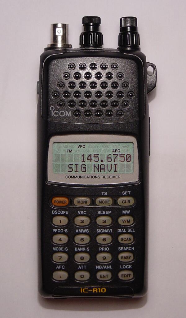

Icom IC-R10
Диапазон приема: 500 кГц - 1300 МГц
Виды модуляции: WFM, NFM, AM, USB, LSB, CW
Количество каналов памяти: 1000
Год начала производства: 1996

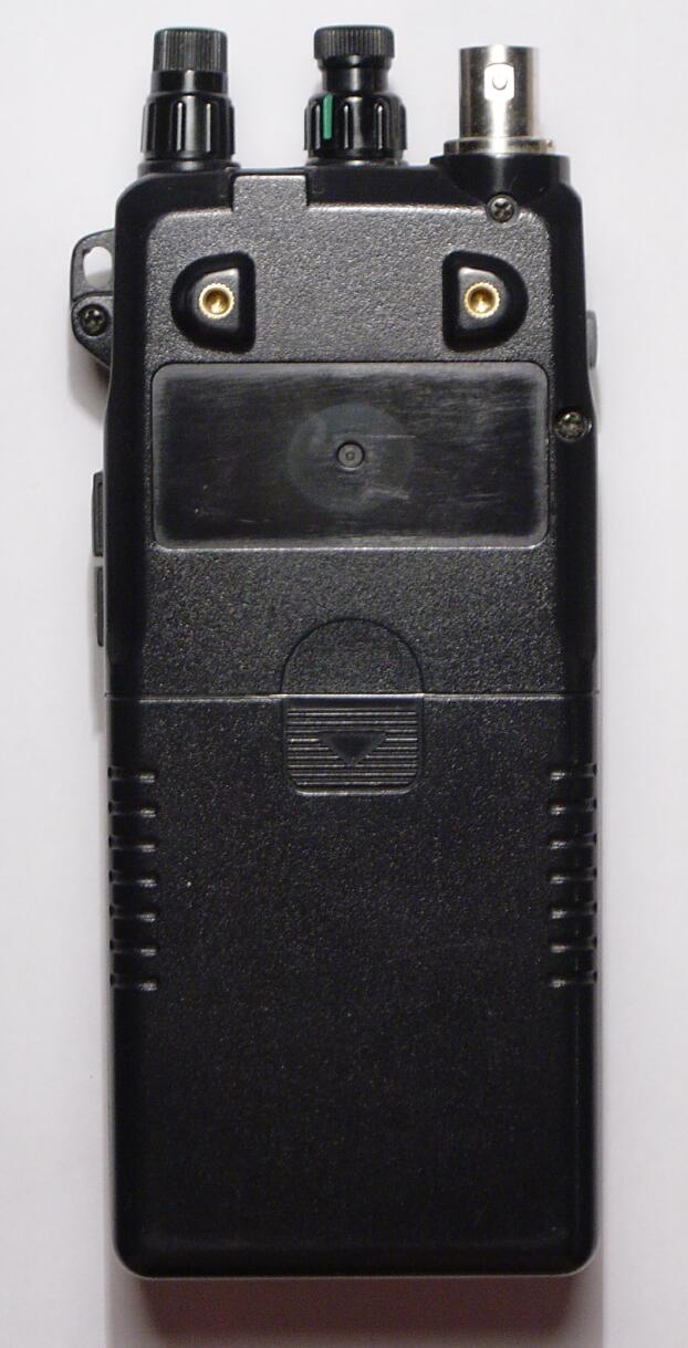

Питание:
• внутреннее: 4 батареи типа AA
• внешнее: постоянный ток от 4,5 до 16В
• в комплекте: никель-кадмиевые аккумуляторы емкостью 700 мА

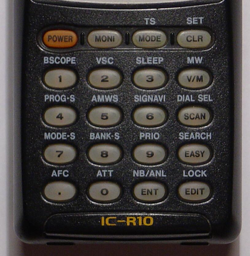

Передняя панель: клавиатура буквенно-цифрового набора: 20 кнопок

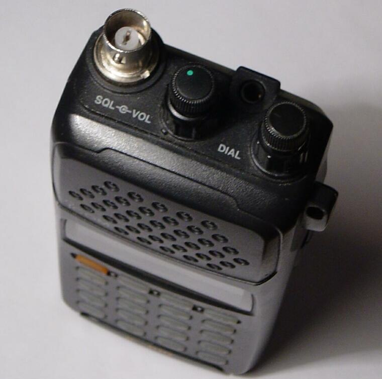

Верхняя панель: совмещенный регулятор шумоподавителя/громкости; валкодер (ручка управления)
Боковая панель: функциональная клавиша
Включение/выключение приемника: отдельной кнопкой (оранжевого цвета) на передней панели.
Клавиатура с подсветкой (зеленого цвета).

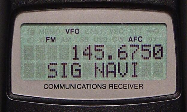

Дисплей
Матричный, 2-х строчный (по 12 символов), есть 15 индикаторов. Возможна 4-ступенчатая регулировка контрастности. Подсветка зеленого цвета.
Индикация:
частота, модуляция, номера/названия банков и каналов, 7-ти сегментый S-метр, шкала спектроскопа, индикаторы и т.п.

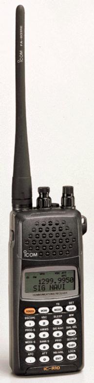

Антенна в комплекте: штыревая FA-B01RE, длина 16 см, разъем BNC
