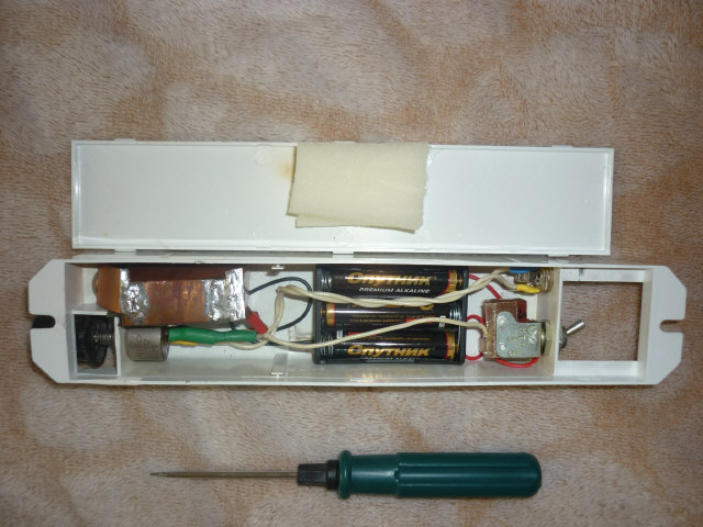

Здравствуйте, уважаемые форумчане!
В продолжении темы представляю на ваш суд игрушку, которую я назвал "Лисёнок-1". В ней нет ничего хитрого и сложного, в её основе выписанный из Китая набор из приёмника и передатчика на 433 МГц (за 40 р пара). В качестве модулятора применена плата Arduino-Nano, хотя можно собрать на чём угодно, хоть на К176ЛА7. Передатчик излучает в эфир тонально- модулированный сигнал - букву "Ж" кодом Морзе, но можно любую другую, по желанию :-) Игрушка применяется в играх с детьми дошкольного и младшего школьного возраста в упрощённую версию всем известной игры "Охота на лис". Радиус действия специально не проверял, но на школьный стадион хватает с лихвой. За основу была взята конструкция для поиска моделей ракет А. Пахомова, описанная в журнале "Радио" № 10 за 2016 год.

Корпус зачетный- от УНЧ громкой связи. В 80х-90х годах такие на аэродромах применялись для связи между обьектами и аэропортовскими службами
