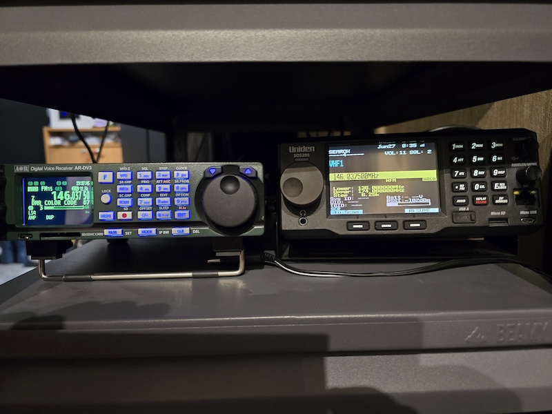

Коллеги, кто-то юзал уже? Сижу сравниваю с Uniden SDS200.
По чувствительности чуть лучше, там где Юниден выдает только шипение, пытается вытащить речь. Не удобно, что автоопределение модуляции раздельное в цифре и аналоге, приходится забивать сканирование диапазонов по 2 раза. Может просто не могу разобраться, кто подскажет? Скорость сканирования отличная, почти догоняет Юниден.

По формату и простоте интерфейса - отлично. Экран новый нравится. Конструктивно заточен под мониторинг VHF/UHF и цифровых систем, приём КВ после Малахита DDC убогий((. С учетом того, что сравниваю в дали от города и помех, на стационарную хорошую антенну, торчащую высоко над лесом.
Скорость сканирования увеличилась, но до Юнидена СДС100-200 не дотягивает. По чуйке на цифре лучше Юнидена.
Очень классно, что питание как стандартное, так и от USB-C, отлично дружит с повербанками. Можно сидеть весь вечер на даче и гонять без привязки к розетке.
