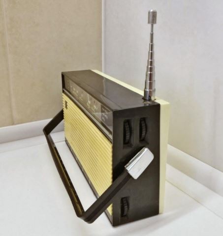

А ничё,что все три регулятора на оригинале, с одно стороны.
А тут как придётся...!??
