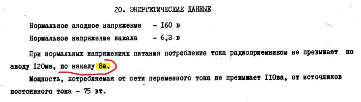

Добрый вечер!
Может быть кто-то подскажет дилетанту, какую мощность в ваттах потребляет приемник р250М2? И каков ток, потребляемый этим приемником?
Вопрос связан с тем, можно ли запитать этот приемник через автотрансформатор ЛАТР SUNTEK-RED мощностью 500 ВА (0,5 кВА) и выходным током 2А. Меня смущает цифра 8А в Руководстве к Р-250м2.

8 ампер по накалу, при 12 вольт это примерно 100 ватт, а по аноду потребляемая мощность на порядок меньше, ваш ЛАТР SUNTEK-RED мощностью 500 ВА прекрасно справится.

От сети переменного тока не более 110 ВА.
8А по накалу явно меньше 2А по сети 220))
Закон Ома. Слышали о таком?
Так у Р-250М2 накал 6,3 вольта, (в отличии от Р-250М), так что хватит с большим запасом.

Alex_radio
https://www.radioscanner.ru/uploader/2026/snimok_ekrana_2026-0.jpg
На вопрос ответили выше, но как тут вообще может что-то смущать, если в приложенном листке прямым текстом указано, что потребляемая данным РПУ мощность не выше 75 Вт по постоянке и не более 110 Ва по переменке (тут потребление больше, т.к. параметр с учётом всех потерь в блоке питания) ? У вас пятикратный запас по мощности - можете ещё 4 штуки Р-250М2 подключить.
Смело подключайтесь и наслаждайтесь этим замечательным и весьма экономичным ламповым приёмником :)
