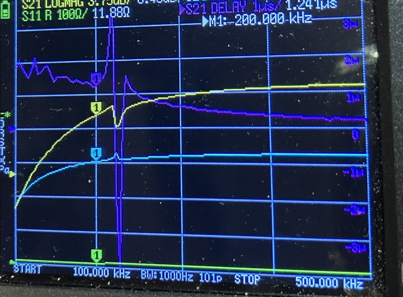

сделал УВЧ по Гончаренко И, в принципе нормально, надо еще трансформатор в вариациях сделать, а так, +5+6ДБ вроде на ДВ получилось сделать. Правда нановна кажет входное сопротивление в единицы Ом, доп обмотка не очень помогает. Но с этим потом решим согласование, трансом каким.
вот только вопрос, что за выпад такой на частоте 225кГц (на картинке справа от курсора 1), характеристика DELAY (не знаю что это у Нановны) особо остро реагирует в этой точке.
