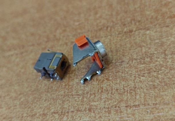

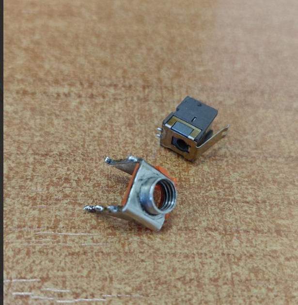

Задача- на анализаторе измерить антенну моторола. Для этогонужен переходник, чтобы антенну моторола- болт вкрутить в такой переходник. В продаже нет их. В рацию вкрутить- есть, а антенну от моторолы вкрутить- нету.
Выпаял из нерабочей моторолы антенный разъем, их две части. Такое ощущение- что резьба- это как раз центральный проводник антенны. На антенне только болт имеется. Никакой земли. И на плате станции резьба не звонится на массу. Зато вторая деталь- коричневая шутка- стоитпод резьбой, не знаю, достает ли до нее боль антенны. Эта деталь звонится на массу и имеет язычок, к нему прижимается шасси с др стороны платы дюралюминиевое.
Вопроса два- правильно ли понимаю что резьба- это и есть центральный контакт антенны,
второе- как сдлеать нормальный переходник, чтобы на SMA был? Разъемы же волновое тоже имеют сопротивление?

Разъём SMA для такого конструктива слишком хлипкий. Зацепил антенну и меняй разъём. По хорошему, нужно разобраться со схемой подвода сигнала на плате электроники, есть ли чип элементы схемы согласования. Перерезать 50-омный полосок на плате. Подпаять кабель VNA с конструкцией отсечки поверхностных токов кабеля и произвести измерения. Отводить кабель нужно ортогонально оси "антенна-корпус".

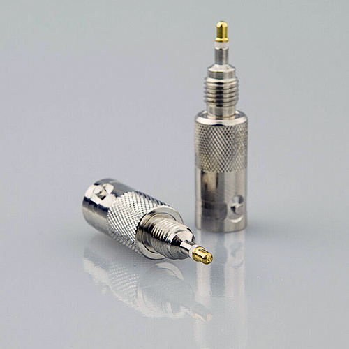

Если ничего не трогать, по умолчанию резьба, это горячий конец (контакт антенны).
Для измерений, настройки по приборам нужен адаптер, который переключает резьбу на массу, а горячий конец на центральный пин в гнезде.

Дата: 25 Сен 2025 12:24:13 #
думаю, резьбу на центральный запущу, рядом шасси приложу- как в родной станции. И ее на масу. И к этому SMA переходник.
Не идеал, но примерно пойдет.

Дата: 25 Сен 2025 12:34:14 #
Я в анализатор такой пин вытаскиваю и вставляю (гнездо SMA), и сверху пина контачу болто-резьбой антенны.
Так как такую антенну нет смысла настраивать точно, точнее точно и не получится, влияние руки оператора и т. п. смысла городить полную имитацию гнезда радиостанции нет никакого.

Сообщений: 6670
Дата: 25 Сен 2025 23:52:20 #
Spirex
Не вводите людей в заблуждение.
На вашем фото переходник для GP300, для серии. 340 он не подходит - выведет из строя радиостанцию. Там несколько иная конструкция.

Spirex
Offline2.0
с сен 2022
RF
Сообщений: 429
Дата: 26 Сен 2025 00:46:18 · Поправил: Spirex (26 Сен 2025 12:15:41) #
Всё там подходит, у меня такой был, через сатком "работал" с перетянутой GP340 ))
и отзывы почитайте
https://aliexpress.ru/item/32843620421.html?filters=&sku_id=65102079363
