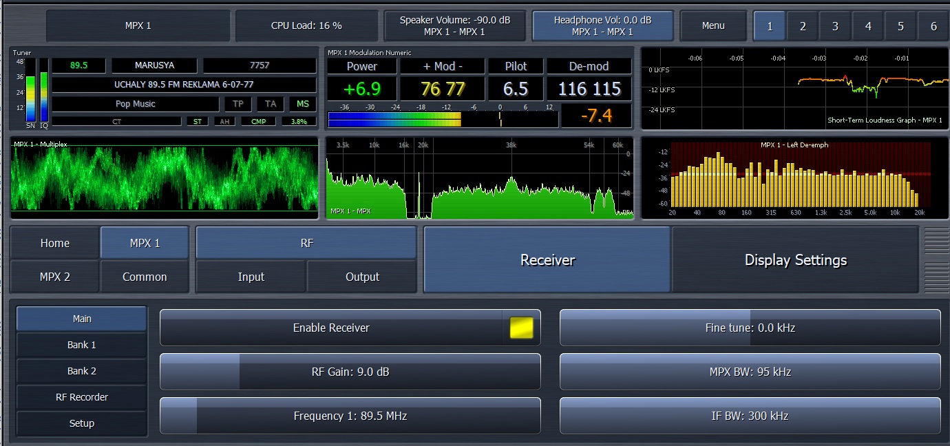

Дата: 30 Июл 2025 15:09:15 · Поправил: rw6hrm (30 Июл 2025 15:12:02) #
melom
по картинке, по среднему окошку со спектром. А выше 60 кГц по подаваемому на модуляцию сигналу программа отображает? А то видно MPX до RDS, а выше? Интересуют поднесущие SCA 67/92 кГц...

melom
с мар 2014
Троицк, Челябинская область
Сообщений: 1736
Дата: 31 Июл 2025 10:16:46 · Поправил: melom (31 Июл 2025 10:54:26) #
Хайо
А если у всех такие офигенные знания и приборы, почему тогда эфир тако похабный?
В стране нет специалистов, даже в Москве. Есть в Спб, там звук у радиостанций на уровень лучше чем в Москве. Даже если в Москве остались спецы понимающие что они сотворили ужас им не дают маркетологи сделать по другому потому-что в городе битва громкостей. Кто кого перекричит. А теперь смотрите на скрин.
И смотрите красные цифры.
Power- это уровень громкости dBr - единица измерения связанная с компрессией, работающая относительно номинальной девиации 75 кГц. То-есть чем выше это число тем плотнее компрессия.
Mod - Девиация. Она тут в норме.
-5.5 это значение Lufs.
Для понимания, нормальные значения dBr это +6 при которой радиостанция нормально играет. Но не 8.5 и выше.
Нормальные значения Lufs - не выше -8, у нас -5.5 и оно сильно зависит от трека, дальше пошел другой трек и там уже средняя -4.7. Это очень и очень громко.
В Европе стандарт не более 3.0dBr и не более -10lufs. В сравнении с Польшей станции в Москве орут почти вдвое громче.
Лав Радио показана просто как пример, это не самая громкая радиостанция. Самые громкие CHR станции практически все одинаковой громкости. Лайк, Релакс, Жара, Дифм, Европа, Энерджи. NRJ самая отбитая, там 10.5dBr и -3.7lufs. Молодцы, перекричали всех, там даже звук в моно от пережатия.
Вот радиостанция здорового человека, но их всего 2. Jazz и Калина Красная. Остальные все играют с пережатием, даже Орфей, даже Вести FM или Маяк.
Еще остались у кого вопросы по звуку?
Мои знания в радиотехнике , получены в непростом заведении ушедшей цивилизации хватит на век вперёд, можете не переживать
Это лишь вам так кажется. Ваши знания на уровне Win XP, а у нас уже Вин 11 на дворе. Да, базовые знания есть, да, понимание общее есть, но с реальностью оно уже мало общего имеет потому-что мир изменился.
Я знаю пару вещателей из региона где технарями сидят пенсионеры, это самый отбитые вещатели потому что они гонят 64кбит ибо они где-то читали что ограничение звука в 9кГц сделает звук лучше!
Тыкать на кнопки и тачскрины и смотреть красивый экран - это не знание, а увлечение. Делать выводы и менять обстановку, писать обоснованные рекомендации, оценить результат - это настоящие знания.
Есть такая поговорка, смотрю в книгу и вижу фигу. Недостаточно иметь оборудование, нужно понимание как и что работает. Этому не учат в школе. Все самоучки.
А даже если Вы смогли выставить идеальную модуляцию на каком-то передатчике, сколько в окрестности приёмников, которые это могли бы правильно принимать и воспроизвести? Начнём с простого динамика, который слегка внесёт проценты искажения. А сколько слушателей к эти трём приёмникам это ещё оценят высоко с отзывом?
Прикиньте, международный стандарт ITU именно для этого ввел единый стандарт чтоб радиостанция играла на всех радиоприемниках ОДИНАКОВО выше я написал допустимые пределы и привел пример что в Москве стандарт не соблюдается практически никем.
А является ли это нарушением нормы - не факт.
У нас по закону нельзя превышать лишь уровень девиации 75кГц и то в законе есть лазейка где идет упоминание 75кГЦ и +- 10%, тоесть до 82.5кГц штрафа не будет. Все остальные нормы не контролируются, можно крутить громкость сколько угодно что они и делают. Но Вы типа понимающий человек должны знать что выкручивание громкости без поднятия девиации не проходит бесследно.
у меня сейчас в московском офисе работает приёмник (мой самодельный), слушаю разные станции в течение дня, и не могу субъективно на слух найти той гадкий сигнал, насчёт которого хотелось бы расстрелять инженера)
Напомните сколько вам лет? 50+? В вашем возрасте вы уже половину слуха должны потерять даже того не заметив. В первую очередь высокие и средние, а басы вас должны раздражать. У нас есть техник вашего возраста который делал настройку Радио России на слух, он настолько выкрутил высокие частоты эквалайзером что после 2-3 минут прослушки эфира голова начинала болеть, а ему норм. Еще быковать пытался " у меня на работе колонки, тыща баксов слева, тыща баксов справа" а сам глухой как пробка. Уж извините. Если вы этого не слышите это не значит что этого нет.
Тем более слушаете на самодельном аналоговом приемнике. Где гарантия что вы его правильно настроили? У меня друг собирал приемник самоделку, там даже от схемы и контуров зависит разница в звуке. Таким приемникам совершенно нет доверия.
Могу сделать сравнение в звуке что идет в Москве и что они же поднимают на спутник в mp2, вот там самый идеальный звук и разница в звуке катастрофическая

rw6hrm
Это MPX и есть. Аудиокабель максимум передает 192кГц. Те поднесущие только спектроанализатором смотреть.

Спасибо за скришоты и разъяснения. Теперь я понимаю, что со своим приёмником я поступал правильно.
